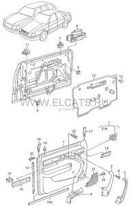

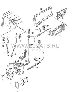

    уфф. на картинке номер 30 и 33
      36 КБ
      137

    итого. на одну дверь надо детали 30 и 33 на предыдущей картинке и детали 14,15,16 на этой картинке. ничего вроде не напутал

    правильно, но т.к. я не силён в схемах делал так :"Аллё разборка? ХОЧУ ручки под дерево" приехал, положил две накладки деревяшек,на них сверху положил ручку,убедился в том что "выемки" на накладках и ручке соответствуют друг другу и предложил цену на 40-к % ниже чем озвучили))на 40-к канеш не скинут но на 10-15 расчитывать можно:D
