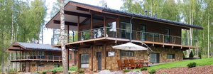

    Если идешь по варианту цоколя и одного этажа, второй свет не получится. Но поверь, 4м в коньке это не мало, второй свет для пространства просто не нужен. У меня в мансарде где-то 3,2 в коньке и я потолок не замечаю, при том, что боковые стены от 1,5 до 2-х метров. Ты же будешь делать боковые стены не меньше 2,5м
    Вот здесь посмотри, как это примерно смотрится:
    http://www.honkatalot.fi/mallistot/polarmallit/polar155/polar155.html#
    Следующее, раз это гостевой тире развлекательный домик, в цоколь надо пихать тех.помещение и спальни. Верхнее пространство оставлять под общение, сауну и террасу.
    И последнее, хочешь реализовать все свои хотелки - сразу увеличивай бюджет. Большая терраса тоже немалых денег стОит. :hi:

    Красивая хатка. И цоколь в тему смотрится. Только вот для не на ровном участке. Ну если только не вкапывать сей цоколь на полметра в землю и на два вверх. Но тогда это уже и не цоколь похоже, а фиг пойми что получится. А сам домик да, прикольный))

    не слишком ли большая площадь остекления фасада?

    Каждому отвечать запаришься, отвечу по возможности всем:
    - домик только для примера ощущения внутренних высот для Паши при боковых стенах в 2,5м
    - наши производители не позволят реализовать такой проектик - не умеют
    - остекление можно и уменьшить
    - участок действительно на склоне, для цоколя это всегда плюс, но Юре показывал проект с цоколем на ровном участке, он чуть не сходил по-малому, что это его проект
