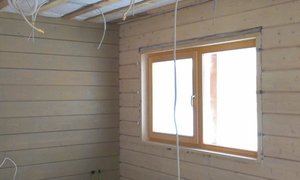

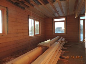

    Шлифуя стены, заметил начало пожелтения того, что уже отшлифовал..
    Пока не облажался по полной, решил бросить шлифовку и красить готовые помещения...
    Сегодня завершил кухню и столовую.
    Как говорится, было-стало :nod::
