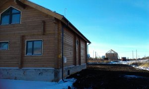

    Нет, магистральный газ у меня уже был подведен.. Но понял я про этот гемор, когда уже оплатил право на присоединение 180т.р. и дергаться в других направлениях было поздно. Сейчас по подключению мне осталась врезка и пуско-наладка, жду договоры от газовиков.
    Вот на фото вся эта лабуда на фасаде желтенькая, уродство бл..ь... закрашу, конечно, после сдачи в цвет дома, но неприятно.. А по-другому еще хуже получается.
