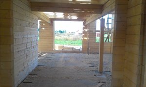

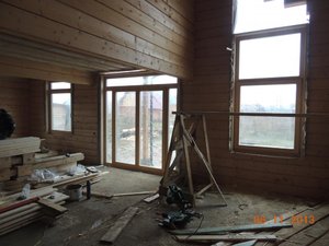

    Ну вот смотри
    Фото 1. Снято с расстояния от дальней стены 9м. Справа гостевая спальня 3х4,5, за мной санузел 2,3х2,7, слева котельная 2,3х3 и прихожая 2х3.
    После первого переруба прямо и справа площадь 42кв.м, слева за стенкой кухня 9кв.м., далее столовая 12..
    Фото 2. По этой стене 9м
    Итого по первому этажу около 100кв.м. Представь это теперь в два этажа.

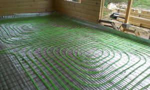

    У меня по плитам 100мм ЭППС, пенофол, сетка, труба к сетке, сверху еще сетка, стяжка 6-7см.

    Что это у тебя, Олег, за труба какая то зеленая?)) Маркировка какая?
    А вторую сетку поверху напуркуа?))
