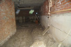

    Спасибо за советы! Фундамент из блоков, дому уже 15 лет. Дело в том что его начинал строить один хозяин, потом помер не оставив никаких проектов что он вообще хотел в итоге соорудить. Сейчас дом продают наследницы. Вот и думаю если купить этот недострой то как это все надо доводить до ума :) Чую дел невпроворот, чего только не коснись...тут тебе и гидроизоляция подвала и выход нормальный на задний двор и терраса и....и...и.... :)

    Брать, только если за хорошую цену..
    Для справки и последующей оценки:
    - гидроизоляция, отмостка и дренажная система - 400-500т.р.
    - терраска 100-150 т.р.
    В общем взвесь и, если чувствуешь в себе силы, лучше сам строй.. Смотрю в округе - из чего только народ не строит, потом спрячет под обшивкой и красавчег получится))... а лет через 15 все переделывать придется. Нормально построенные дома дешево не продают..

    Да ну...это ты по моему перегнул. Не нужна там гидроизоляция за пол-лимона...в подвале все сухо, дом стоит уже 15 лет, приходил чел с фирмы, насчитал примерно 1 тыс рублей за кв метр подвала- промазать блоки, застелить пленкой и подушку бетонную залить, имхо вполне на первое время хватит...

    Гидроизоляция подвала подразумевает траншею вокруг дома, гидроизоляцию фундамента снаружи (желательно рулонными материалами, а не обмазочными), укладку в траншею геотекстиля, дренажной трубы на щебень, оборудование на углах дома дренажных колодцев, отвод дренажа за пределы участка, засыпку траншеи щебнем, заворачивание геотекстиля поверх щебня, отмостку.
    Решение твое, делать или нет, убытки тоже всегда твои.. Лучше при покупке рассчитывать на бОльшие затраты..
    У меня друзья купили дом с цивильным подвалом, один год было сухо, на вторую весну затопило на метр.. Сутки с ними откачивали.. Добра пропало немало. Продавцы ессно слова не сказали об этом, потом уже узнали у соседей, что не в первый раз топит.
