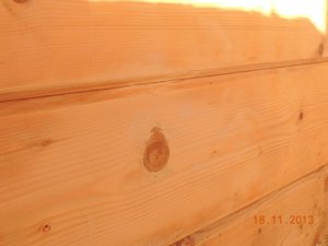

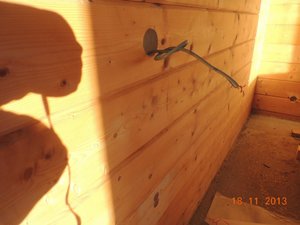

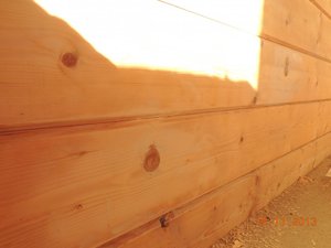

    Кое-что из практики скрытой электропроводки в деревянном доме..
    Понятно, что основная часть проводки укладывается в перекрытия, к большинству розеток, находящихся у пола тоже нет проблем довести скрыто провода.. Что делаем с выключателями и розетками на уровне одного метра от пола (к примеру, в санузле для фена, над туалетным столиком)?
    Вариант А. Проектируем электропроводку до сборки домокомплекта и во время сборки высверливаем отверстия под гофры или медные трубки электропроводки, педантично соблюдая проект.
    Вариант Б. По своей непридусмотрительности и распи***йству, либо в связи с новой расстановкой мебели по фен-шуй и изменений в проекте электропроводки, делаем электрику уже в построенном доме.. Этот вариант и опишу, а именно каким образом скрыто поднять провода от уровня перекрытия до уровня выключателя/розетки..
    1. Проводка выключателя у входа в помещение прокладывается в пазе дверного проема и далее через отверстие на нужной высоте к коробке выключателя.
    2. Проводка выключателя/розетки/бра на стене вне возможности доступа через оконный/дверной проем делается путем диагонального сквозного просверливания отверстия в стене с подъемом от перекрытия на другую сторону стены (на высоту, к примеру, 450мм) и обратного подъема от этого отверстия на другую сторону (на высоту, к примеру, 900мм). Если посмотреть на стену в разрезе, получается типа зигзагообразный подъем от перекрытия на требуемую высоту.
    После того, как провода продернуты, берется ветка совместимого с отверстиями диаметра, снимается кора, обрезается необходимая длина и вклеивается в отверстия, которые надо замаскировать.. Ветка обрезается по стене, дефекты шпаклюются и затем зашкуриваются.
    Результат на фото:

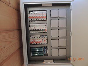

    Ну и немаловажно всю проводку прокладывать без коробок, т.е. от каждой розетки, выключателя, группы светильников кидать свой кабель до щитка, вся коммутация только в щитке. Безопасности для)))

    6.116
    Сколько километров проводов ушло/уйдет?:shock:
  12. GeloV
    GeloV Старожил
    18 июл 2007
    7.211
    А4/2,0/multic/2006
    Дом небольшой, потому всего 1300м ))) с гофрой ессно
  13. Жексон
    Жексон *******
    7 сен 2009
    6.116
    :thumbup: грамотно развели! В хорошем смысле.
