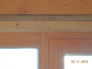

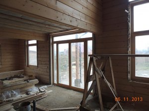

    Подробно об установке.
    Сначала банальности:

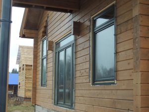

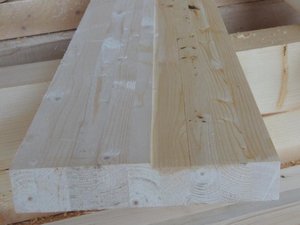

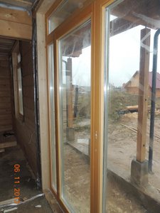

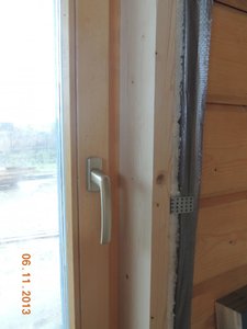

    - Фото1.. в паз оконного проема через пленку вставляется брусок, крепится только внизу на один саморез; обеспечивает фиксацию окна в горизонтальной плоскости и предотвращает жесткую связь окна с проемом (для компенсации усадки); пленка для скольжения монтажной пены относительно проема при усадке.
    Ну а сейчас особенности:
    - Фото2.. в качестве обсадной доски использована клееная доска с пазом под окно (обычно используют обрезную доску); это позволяет избежать изменения геометрии доски и отделочных работ на откосах; за один час моего нахождения установили 2 окна; между оконной рамой и обсадной доской в качестве изолятора использован ПСУЛ
    - Фото3.. результат после установки, остается поставить наличники и покрасить.
    - Фото4.. Сверху окна закладывается базальтовая вата в пароизолияции(ни в коем случае не пена)

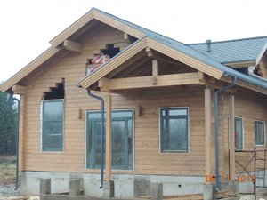

    С цветом наружных наличников не определился, но точно светлые и скорее всего такие, как на доме с 'жирафом' :) Внутри наличники и откосы в цвет стен - это однозначно.. но до этого, как до Новой Зеландии..
    ПС. 'Сдуло' - эт юмор такой дебильный))

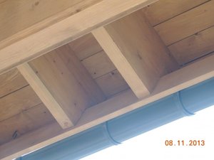

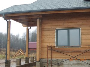

    #1096 GeloV, 7 ноя 2013
    Привет, Кать.. Называется лобная доска, помучались с ней изрядно: когда ступеньками выстраиваешь с внутренней стороны между стропилами и лобной доской образуются щели, вот на каждой стропилине их и заделывали.. С закрытыми стропилами этого, конечно, делать бы не пришлось
    Чего то я накрутил.. так, наверное, понятнее будет:
      50,4 КБ
      71
  17. Catherine-Lis
    2 сен 2011
    14.193
    RR
    Может и мне так переделать ? Мне еще ничего там не заделали, все стропила пока еще видны.
  18. GeloV
    GeloV Старожил
    18 июл 2007
    7.211
    А4/2,0/multic/2006
    #1098 GeloV, 9 ноя 2013
    Открытые стропила уже не сделать, надо сразу их сухими и строгаными ставить.. А лобную доску в любое время.. Только не обязательно тебе такой же рисунок ступеней подойдет, возможно лучше будут смотреться неравномерные ступени.. Надо на фасады глянуть, где фронтоны..
    А, вот еще какая заковыка, у тебя черепица уже лежит, а порядок монтажа такой: лобная доска, подкладочный ковер, фронтонная и карнизная планки, черепица.. При монтаже лобной доски ступенями площадь крыши расширяется на 20мм х (количество ступеней). Т.е. если делать три ступени, то по периметру крыша расширится на 6см и тебе придется черепицу по периметру разбирать, перемонтировать планки, докладывать кровлю новыми гонтами.. Думаю, уже не решишься на такие операции..
