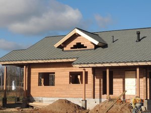

    на заметку.
    если нет чердачого помещения и кровля мягкая, возможно образование наледи.
    стандартного (по проекту) утепления кровли не хватает.
    на 3-ем фото высота бруса 25см.

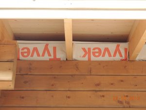

    На фото не увидел вентзазора. Если его действительно нет - результат не удивляет..
    Сегодня ездил, спецом запечатлел как это должно выглядеть - утеплитель в пленке впоследствии закроется доской, вентзазор сеткой..

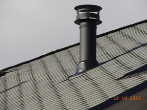

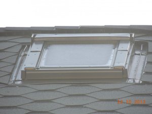

    Воткнули мою самоделку под вентиляцию котельной.. Ингредиенты: оцинкованный сэндвич, говняный оцинкованный оголовок, его прокачка, окраска у друзей-печников.. Рядом станет рестайлинговая труба котла.. На фото труба не на весь свой потенциал поднялась)) - выедет еще на полметра, пока дырку закрывает..

    Олег, а как ты вопрос вентиляции кровли порешал? А то не видно - где?)))

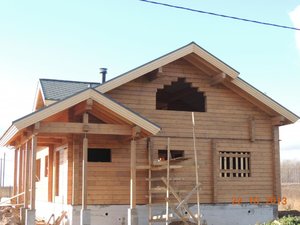

    Стандартный коньковый аэратор на всю длину конька. Цена вопроса 600 руб. за 1,2м длины.
    Вот тут хорошо видно:

    От, тут видно))) а кровельные аэраторы не стал ставить? Просчитывали достаточность? Только коньковая вентиляция? А "круговорот" воды...тьфу, тьфу,)) воздуха как будет организован?

    В сообщении. 950 увидел вентзазор, Олег, вопрос снимается))))

    А можно либо те, либо другие... у конковых (если по всей длине) пропускная способность с запасом.. не лепить же эти грибы по всей крыше..
