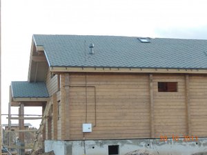

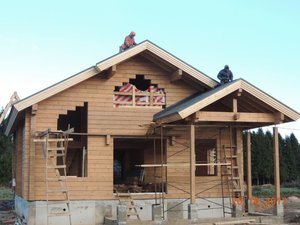

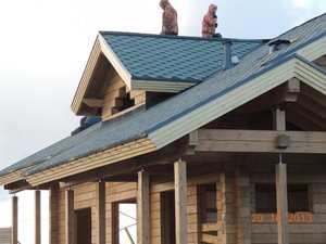

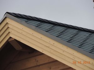

    #940 GeloV, 20 окт 2013
    Кровля почти завершена, на очереди окраска свесов и лобной доски, установка водосточки и окон.. Погода, конечно, дала прос*аться... пока пережидали дождь, снег, град успели сделать перекрытие 2-го этажа, теплый пол, электрику, стяжку 1-го этажа...
    Пришлось поломать голову и подвигать ногами в решении проблемы крышных терминалов газового котла и вентиляции котельной - по проекту над крышей 1,5м, в природе крышный терминал коаксиального дымохода только 1,15м, стандартный вентиляционный выход не более 0,7м.. Что в итоге у меня получилось посмотрим уже на крыше...
