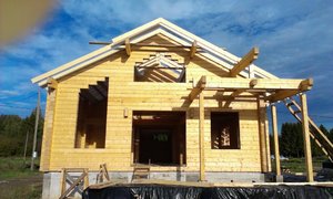

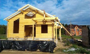

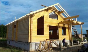

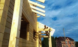

    Немного стропиловки, еще не завершена:

    Олег, а над пристроем (на фото справа от ребенка) у тебя тоже двускатка будет? Вход как будешь защищать зимой? Не дай бог привалит сугробЕком?))
    ЗЫ: вот хоть что хочешь делай, но снаружи дом кажется меньше, чем изнутри))))

    В курсе сугробов, Юр. Еще на этапе прорисовки ломал голову.. Надежда на небольшой скат и мягкую черепицу.. У моего подрядчика домик выставочный с таким же скатом и черепицей - снег лежит пока не стает и тоже над входом... никаких снегозадержателей..
    ЗЫ размер ))) дождемся окончания и окраски.. оригинал, кстати, 400кв.м. тоже не смотрится великаном. Но это и к лучшему))))
