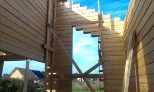

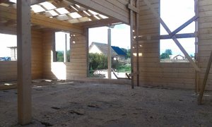

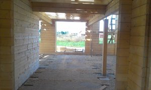

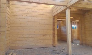

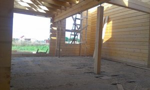

    Немного фоток внутрянки:

  15. Mr Gesser
    Mr Gesser Старожил
    26 ноя 2004
    5.539
    Audi V8 (была)
    А изнутри он побольше смотрится, Олег))
  16. GeloV
    GeloV Старожил
    18 июл 2007
    7.211
    А4/2,0/multic/2006
    Не, ну дом действительно небольшой, куда мне для троих человек.. А на фотах фасадов точно обман оптики..
