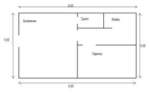

    Здравствуйте, Ahiles! Неспеша подыскиваю баньку ~6х7. Планирую заказывать в январе-феврале, т.к. хотца зимний лес. Ленточный фундамент под нее уже залит (на схеме размеры "по центрам" фундамента). Меня интересуют цены на ваши услуги под указанные размеры.
    Комплектность необходима следующая:
    1) 6-тистенок (2 внутренние стены ~5,6м и 3,3м);
    2) Ломаная крыша (страпилы);
    3) Напольные перекрытия;
    4) Рубка "в чашу" (или "в лапу" - пока не определился - одно эстетичнее и теплее, другое экономичнее);
    5) "Протес" внутренних стен в помещении парной, мойки и туалета для удобства последующей отделки (до конца не определился, а надо ли?);
    6) Обработка бревен скобелем или рубанком (до конца не определился, но хочется, чтобы баня выглядела как игрушка).
    7) Обработка антисептиками от насекомых (до конца не определился).
    Буду признателен за подробную консультацию по 4,5,6,7 пунктам.
    Вопросы:
    1) Сколько это все будет стоить: подробно, и по пунктам, что и на сколько влияет на цену?
    2) Каков будет диаметр бревна (реальный)?
    3) Порода дерева?
    4) Какова высота бани?
    5) Стоимость доставки (160 км от Москвы в южном направлении)?
    6) Стоимость сборки под крышу и покрыть рубероидом без внут. отделки?
    7) Сколько займет сборка?
    8) Какие-нибудь "прибамбасы" типа канадского шипа Вы используете?
    9) Какие условия?
    Вобщем, интересуют все нюансы. Просьба по ушам не ездить, т.к. рынок мониторю в этом направлении не один день и примерными расценками владею. Просто выбираю вариант по соотношению цена-качество.

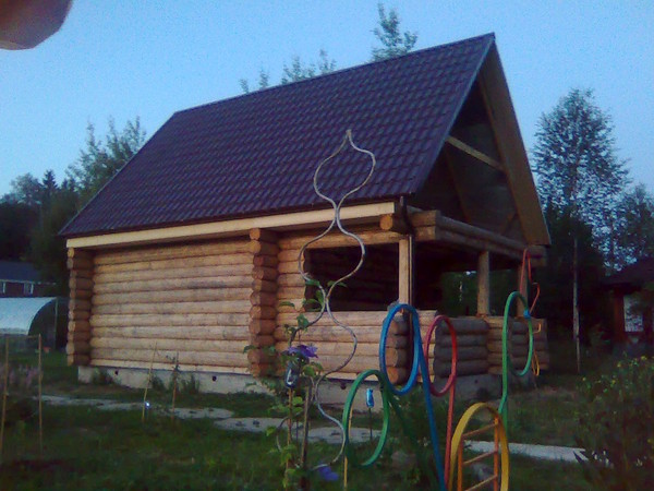

    а вот что получилось из данного проекта
