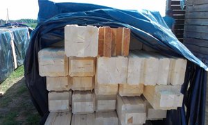

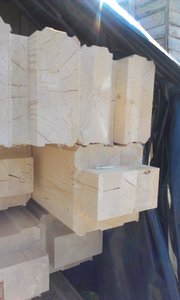

    Сегодня принимал клееный брус.. Хочу 40% отправить в брак.. На многих торцах трещины, иногда переходящие на наружную ламель.. Заказанная ель чередуется с сосной - тоже обратно, как не соответствующие условиям договора.. Производитель пытается сослаться на какие-то ТУ, хотя неделю назад на производстве я отказался от целого пакета..
    Суть претензий в приложении, темный торец не смотреть - это вкладыш для плотности пакета..
    .. Продолжение следует..

    Это только один пакет из трех привезенных, остальные примерно в том же стиле.. А еще 6 пакетов на складе.. боюсь смотреть.. Завтра везу претензию, но время то идет.. Очень интересно какие ТУ предусматривают такой шлак..

    27 мар 2012
    6.347
    А4/В5 1.8ADR 98ава
    ТУ,на то и ТУ,а не ГОСТ,что там вместо ели может быть осина и трешины толщиной.... да любой толщины

    .... сезон. не успевают сушить древесину. Я на неделе 1.5 куба доски завернул обратно.

    И кому-то ведь потом все равно впарят отказной. Эх, бизнесс па русске, млять(((

    однозначно впарят. по пачке,но раскидают всё равно. Мне меняли- даже не мявкнули. Лишь горьковатая улыбочка мелькнула (типа-не прокатило)
