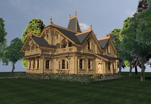

    например такой..... архитектор Пцелинцев К.

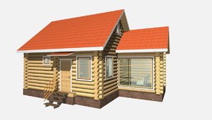

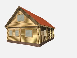

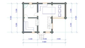

    вариант гостевого дома-бани....

    ниче так, правда второй этаж нафиг не нужен и немного великовата.
  18. Ahiles
    Ahiles Участник форума
    12 апр 2006
    232
    Skoda
    на втором этаже спальная зона:D, а что касается размера - то в идеале это 5,3 метра "по центрам"

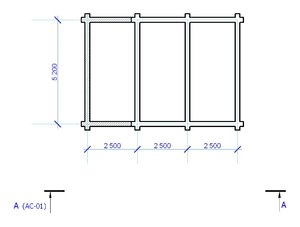

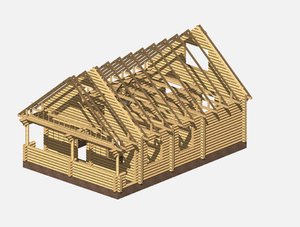

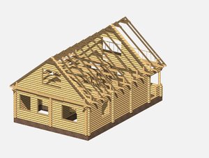

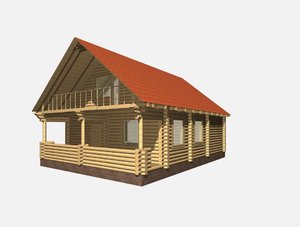

    рисунок сруба размером 5,2 х 7,5 по центрам....

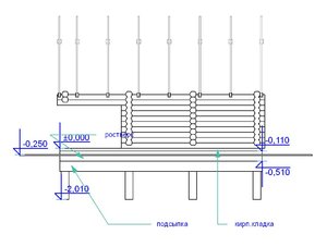

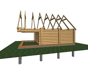

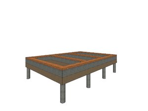

    фундаменты.
    как правило, под деревянные строения делается монолитный ростверк с выравнивающей каменной кладкой и так называемыми сваями...
    армированный каркас вяжется по всему периметру ростверка, по всей длинне сваи и связывается между собой...
    между каменной кладкой и монолитным ростверком устраивается гидроизоляция...
