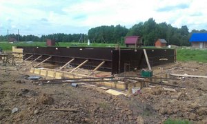

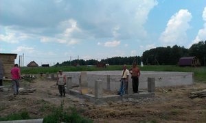

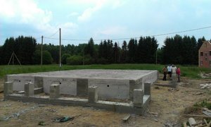

    Ну, вроде, участок начинает походить на стройплощадку. На следующей неделе приступаю к сборке дома.

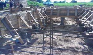

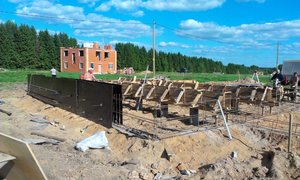

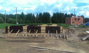

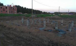

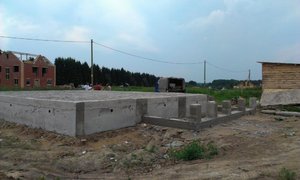

    Еще немного..

  4. shtepa
    shtepa Участник форума
    18 дек 2005
    458
    а этот пришлепочек с колоннами на земле отлит , что-ли ? не разобрать на картинках.
  5. GeloV
    GeloV Старожил
    18 июл 2007
    7.211
    А4/2,0/multic/2006
    #565 GeloV, 27 июн 2013
    Да, этот полуфабрикат выглядит чудовищно... Это ростверк террасы, лежит на сваях, он будет засыпаться ПГСом.. Из грунта будут торчать только столбы..
    К чему буду стремиться здесь: http://www.audi-club.ru/forum/showpost.php?p=7666217&postcount=507
    только столбы пониже, у меня нет цокольного этажа

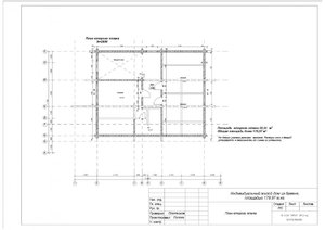

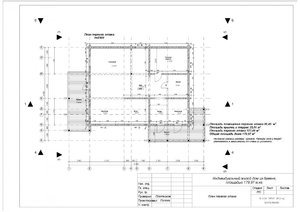

  7. sim_a100_2.3_92
    sim_a100_2.3_92 Старожил
    6 дек 2003
    29.156
    ВАЗ 21083
    А планировка какая?
  8. GeloV
    GeloV Старожил
    18 июл 2007
    7.211
    А4/2,0/multic/2006
    не понял вопроса
  9. GeloV
    GeloV Старожил
    18 июл 2007
    7.211
    А4/2,0/multic/2006
    моя или оригинала? оригинал 400кв.м, мой 150 :nod:
  10. sim_a100_2.3_92
    6 дек 2003
    29.156
    ВАЗ 21083
    твоя.
  11. Жека 57
    Жека 57 Старожил
    27 мар 2012
    6.347
    А4/В5 1.8ADR 98ава
    нука,нука...а почему из бурки по три стержня торчит?;)
  12. GeloV
    GeloV Старожил
    18 июл 2007
    7.211
    А4/2,0/multic/2006
    не знаю будет ли видно
      77,7 КБ
      62
      65,2 КБ
      58
  13. GeloV
    GeloV Старожил
    18 июл 2007
    7.211
    А4/2,0/multic/2006
    что не устраивает, Жень.. арматура 12-я.. в сваях и три, и четыре применяется.. главное, чтоб нагрузку несли, а ее там с запасом - свай то 53 через 1,5-1,7м
