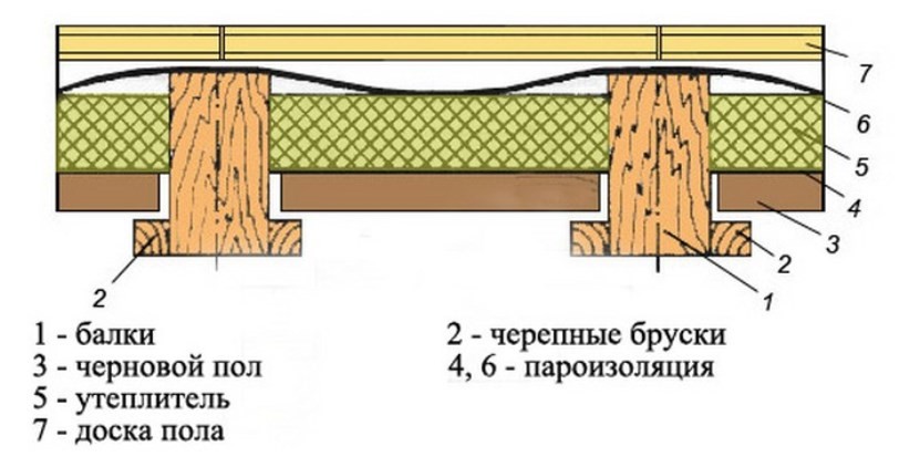

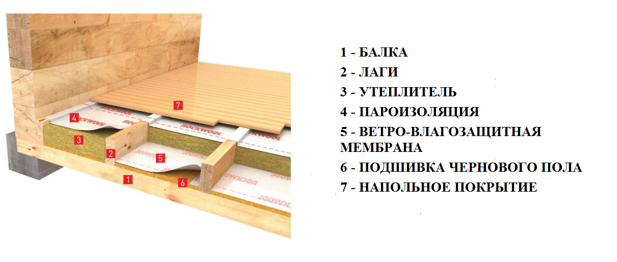

    Мне предстоит лазить под домом и утеплять его пол (в данный момент там только половые доски на лагах). Дом соседских пенсионеров. СНТ.
    С полами дело имел, но только "сверху" . :D
    Но решил посмотреть просторы и нета и призадумался над наличием\отсутствием вентиляции (щели) между пароизоляцией и половой доской.
    Тут щель есть. Но нет контр обрешетки.
    А тут ни щели, ни контробрешетки нет.
    А тут щель и контробрешетка есть.
    Я всегда считал, что должен быть или провис плёнки пароизоляции или наличие конрт обрешетки.

  13. Анатолий 0185
    Анатолий 0185 Новичок
    2 фев 2021
    17
    Audi V8
    Нужна. А то так доски долго не проживут

    Так вот и не понятно: вроде линолиум как плёнка влагу из помещения не отдаёт, то смысл плёнки под досками? Это какой-то закупоренный пирог получается. :shock:

    А по делу что? :cool: милениум канает за вторую плёнку или нет?
  17. sim_a100_2.3_92
    sim_a100_2.3_92 Старожил
    6 дек 2003
    29.534
    ВАЗ 21083
    Ты так говоришь, как будто у тебя есть варианты. Должен быть зазор, чтоб воздух выходил, как ты его реализуешь, контробрешеткой, провисом, за счет выточек на досках вопрос десятый. Аналогично с линолеумом. Тебе надо сделать пароизоляцию утеплителя, зачем делать дополнительную, если линолеум и так будет работать в качестве нее? Ты же половые доски не сможешь отодрать, соответственно между досками и лагами не положишь, будешь это изоляцией оборачивать лаги, нафига?
    По сабжу: поверх досок линолеум, между лагами теплоизоляцию враспор, ветрозащиту самую простую типа изоспана по лагам, и досками поперек лаг закрепить. А можно просто пенпластом.

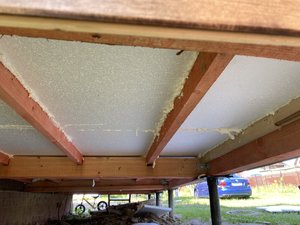

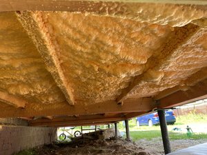

  18. Tomas1.8T
    Tomas1.8T Живу я здесь
    31 окт 2012
    1.405
    А4/B6 04г. 1.8T
    я утеплял полы в дачном доме напыляемым утеплителем, прям по половой доске,в пристройке утеплял сначала пенопластом(оставался лишний,а сверху опять же напылил)
    Просто захотелось попробовать чего то нового.
    Минусы:цена,неравномерное нанесение(особенно когда на коленках под домом ползаешь)

    Пытаюсь осознать - пенопласт\пена в данном случае чем являются? :shock:
    Обычно: доска-пароизоляция-утеплитель-ветрозащита (мембрана).
    А тут : доска и "пароизоляция".
    Тооолстая пароизоляция. :D
    Хорошо или плохо для досок? :uhoh:

    пенопласт/пена - утепление
    время покажет,пока за 3 года не сгнил)))
