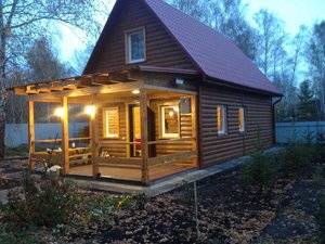

    я пропитками пользуюсь зеленая дача, 10 лет все отлично. лак только яхтный беру. нравится парада.

    трактор ))
    да все сразу это поняли

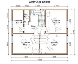

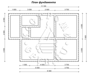

    Встал в районе двух с половиной миллионов, это уже вместе с отделкой подведением коммуникаций и т.п. Мебель я, конечно в этой сумме еще не считал. Дом с учетом усадки мне строили Кострома-сруб около года, если бы я строил из сухого бруса, то сроки строительства были бы меньше, планировка дома выложена ниже
