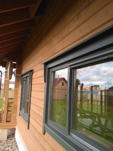

    На двух окошках рамы плакали смолой (ангарская сосна), обнаружил при очистке окон. Добрые люди дали совет - не шлифовать, сколоть засохшую смолу и очистить древесину от остатков смолы проспиртованной ваткой. Потом подкрасить.
