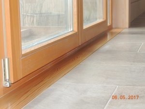

    Раз никто не хочет (не будем показывать пальцем) тему деревяшки разнообразить картинками, продолжу свою бесконечную стройку. :laugh:
    Сделано в общем то немного. Деньги и две руки не дают ускориться. :moderator:
    Забор я закончил только этой весной, до зимы мне не хватило недели.

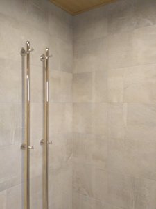

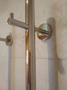

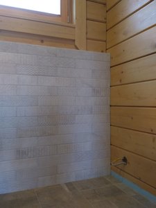

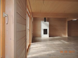

    Весной же приступил к главному этапу - полы первого этажа, которые держали все остальные работы. Ну и само собой из этой же коллекции плитки закрыл вопрос по санузлу первого этажа.

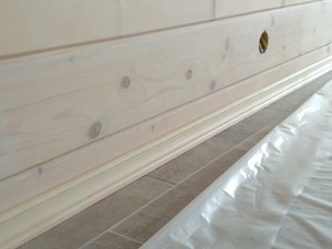

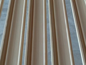

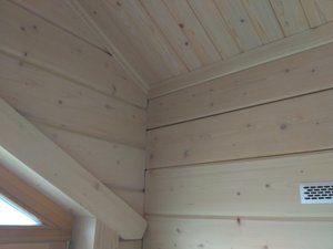

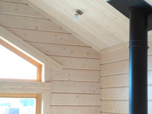

    Не нашел приличных плинтусов, чтобы выкрасить в цвет стен, везде срощенные с удручающим внешним видом.

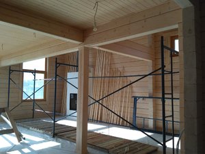

    Заказал в столярке цельные, со здоровым сучком. Заодно и потолочные для скатов и фронтонов. Второй свет никому не рекомендую :dead: - мура и куча проблем с уборкой и банальной заменой лампочек. Для монтажа плинтусов и светильников ставил леса. Попутно заказал и смонтировал декоративные доски на балки - закрыть замки бруса.

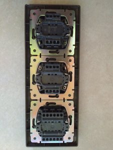

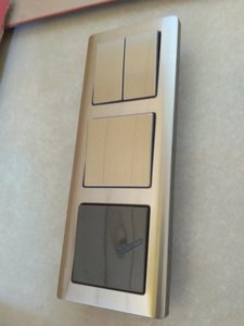

    Параллельно, раз уж поставил леса, смонтировал светильники подсветки на втором свете, а раз уж пошла такая пьянка, то и остальные светильники, которые лежат у меня уже три года :D. И до кучи розетки с выключателями.
    Была одна проблема при этом, тем кому надо берите на заметку. Ставлю во все светильники светодиодные лампы. И в цепи проходных выключателей на лестнице лампы не выключались, а продолжали гореть тусклым светом. Сначала грешили на закороченный саморезом кабель. Но дело оказалось вот в чем: в цепи проходных выключателей фаза не отрубается, как в цепи обычного выключателя, она просто перекидывается с одной ветки на другую, тем самым создавая наводки на соседние провода, которых хватает для слабого свечения светодиода. Решается установкой помехоподавляющего конденсатора 0,1мкФ 280В в линию светильников и параллельно им.

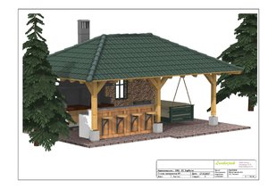

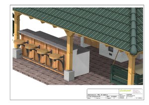

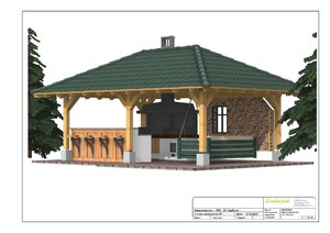

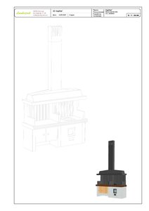

    Хотели этим летом поставить барбекю, а потом вокруг нее (него :shock:) поставить навес. Посидел несколько вечеров, сделал вариант под наши цели, но реализацию отложили до завершения отделки дома, это все-таки важнее :nod:

  9. Chek1st
    Chek1st ai
    18 фев 2009
    16.104
    TLC TDi bigbibik

    Три года с отоплением. А зачем по полной? До комфорта.

    Очень красиво и гармонично, какое решение под плиткой на стене санузла? "Скользяшки"?
  12. GeloV
    GeloV Старожил
    18 июл 2007
    7.211
    А4/2,0/multic/2006
    Спасибо.)) Ессно они. Обшивка гипсом давно стояла, до плитки дошло только в этом году. Ну и еще стены и пол гидроизолированы мастикой, углы лентой - синенькая торчит.

  14. Adb_83
    Adb_83 Заблокирован
    3 мар 2010
    16.651
    трактор ))
    Ничо так
    А не будет продуваться ?
    И общего стола не увидел кроме как а-ля барной стойки)
    Или этого достаточно.

  17. GeloV
    GeloV Старожил
    18 июл 2007
    7.211
    А4/2,0/multic/2006
    Это под мои задачи )) Это только место приготовления и предварительного разогрева столующихся :D, пока готовится. Традиция такая.
    Продуваться будет. Это вариант для визуального понимания. По стенке, соседствующей с барной стойкой и барбекю, еще один дровник в виде стены поставлю. Один дровник рабочий, второй на просушке. Какие то такие мысли.
