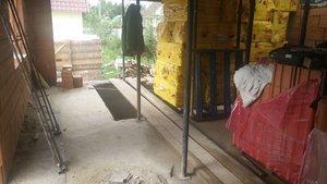

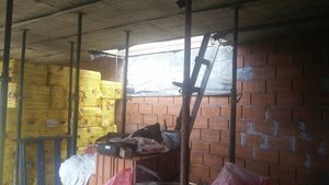

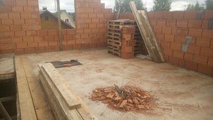

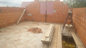

    Напрасно ты стену из керамоблоков вперёд облицовочной стены поднимаешь и без креплений из металлической сетки, облицовочная стена может треснуть. Мы одновременно поднимали и везде железом скрепляли, правда у нас жилой дом, он несколько больше.
    И второй вопрос, Как ты все это на 140 метрах разместил ?
    И вопрос, что у тебя с гидроизоляцией подвала ?

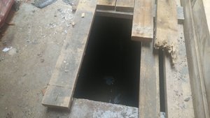

    Водоотвод от подвала, у нас так. Далее пойдут дренажные колодцы и трубы, затем засыпаем все. Это на фото выступ интегрированной трубы камина и отопительного котла.

    Крупноформатному блоку не то что бы армопояс под плиту надо, пот каждый проем либо кирпичь либо монолит, технология мягко говоря еще обманчивее чем с микроклиматом в срубе и вообще из дерева
    Если уж и строить из" телой" керамики то самый оптимальный вариант брать некондицию облицовочного кирпича на весь обем напрямую с завода, там этого добра....и цена халява

    Гидроизоляции склееный и бетон м450 со стеклом... Три ряда дренажей в сливной колодец... Под плитой подвала песок, щебень, дренаж проходит по уровню щебня. Колодец на 3,5 кольца, то есть ниже уровня плиты на 1,5м
    Облицовка сейчас крепится на хим анкера, без дюбелей... Минус гона стены бутером, в том что слои кладочные просыхают хуже и качество кладки не оценить глазом.. Поэтому все раздельно.
    Часть в подвале часть на первом, второй одна комната без делений...
