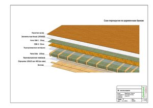

  12. GeloV
    GeloV Старожил
    18 июл 2007
    7.211
    А4/2,0/multic/2006
    Ну вот, а я хочу, чтобы ни шагов, ни звука передвигаемого стула слышно не было.)) Для этого надо изолировать пол от стен и чернового пола.
    Вот такой пирог получается:

  13. RasHen
    RasHen ErroR
    3 июл 2009
    8.423
    стиральная
    Учти что как у тебя это очень частный случай! И в ветер Углы мерзнут, не углы тоже дышат!
    Ни кто не говорит что это плохо или еще что- для данного материала и концепции это норма и учитываем что это клеенка я уверен высшего качества судя по твоей теме
    Вот представь сколько разницы межлу нею и низкокачественной, а про просто брус или бревно....это просто пропасть, у меня на саседнем участке сделали вполне хороший фундамент, привезли первую машину бревна и не успев всю уложить бросили стройку уже как 2 года, попозже фотку сделаю
    Каждому свое, но ты правильно писал что твое строение обошлось не дешевле керамики, а вот долговечнее и не прихотливее это уже наврятли, но концепция....
