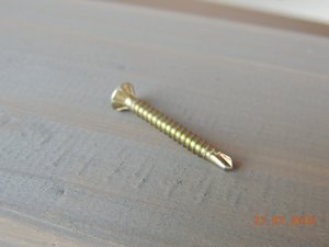

    Фото 1: кручу штакетник на оконные саморезы 3,9; хоть и со сверлом, но сверлит с мучениями, потому пользуюсь дрелью и сверлом на 3

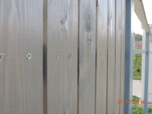

    Фото 2: саморезы не вкручиваю до конца, давая простор сухой деревяшке на расширение

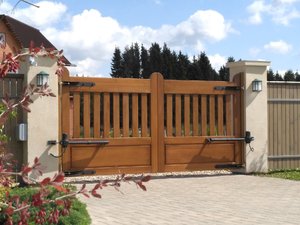

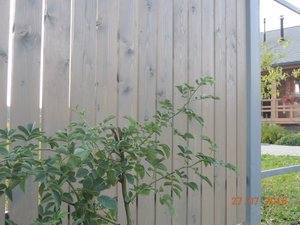

    Фото 3,4,5: собственно фасадная сторона забора и воротная группа

    Олег, мну кажется если на воротные столбы наляпить пирамидальные наконечники, ворота смотрелись бы интереснее, а то плоскии верхушки не придают пампезности:)
    По мне лично глухие заборы с воротами лучше, не люблю чужих сглазливых глаз:D

    По столбам. Такой был замысел )). Ну и пирамидка там есть, но небольшая. А помпезность пусть практикуют любители кирпичных заборов )).
    И чем глухим предлагаешь отгородиться? В общем, не мое это. Пока вселюсь, надеюсь, что многое разрастется. Как раз напротив ворот у нас посажена стенка из дерена, года через два близко к двум метрам и окажется, отгораживая дворовую зону. :hello:

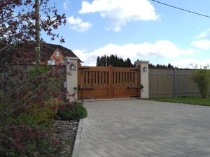

    Да решить вопрос прозрачности можно десятком методов и в основном это различный кустарник. Перед фасадным забором посадил шиповник, к примеру. Пока небольшой, но растет то, как сорняк и стОит соответственно.

    Глухой забор - если участок не 50+ соток...не хорошо. Участок должен проветриваться. Слизняки за глухой забор скажут большое спасибо - это еще не самое худшее. Шуруп нарядный)))) черный не так светился-бы...особенно со временем.

    По саморезам был самый сложный вопрос )). Крутить деревяшку к металлу, оказалось целая наука. Что кровельные, что с пресшайбой срывает сезонно. Черные слабоваты в шейке. Потому компромисс такие - шейка толстая, конус утапливается при расширении, а при прикручивании еще и зенкует, а не мнет. Цвет же.. ряда саморезов с двух метров не видно ввиду просвечиваемого цвета древесины, чего не скажешь о черных, они выделяются откровенно. На фото с шиповником надо постараться их рассмотреть ))
