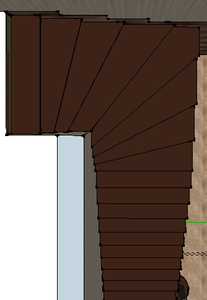

  9. Creed
    8 июл 2008
    14.096
    80 1980
    Многовато поворотных ступеней, на мой взгляд, себе сам проектировал лестницу, удобно получилось.
      54,7 КБ
      377
  10. GeloV
    GeloV Старожил
    18 июл 2007
    7.211
    А4/2,0/multic/2006
    Мне тоже так показалось изначально. Почему так прога раскидывает ступени пока не разобрался - настроек, слоев очень много. Пока грешу на величину меры шага, поставил свой 580мм. Если я уберу площадку, то вся лестница с косыми ступенями будет. :). Я всего то месяц ее ломаю, с одной проблемой день-два разбираюсь. Зато когда разобрался - все просто и быстро.

  12. Catherine-Lis
    2 сен 2011
    14.193

  13. Catherine-Lis
    2 сен 2011
    14.193
    RR
    #4753 Catherine-Lis, 9 янв 2016
    Там на повороте нужно обязательно площадку делать, как на классической П-образной лестнице, особенно если дети есть. И важный параметр высота ступеней, а у тебя 17 ступенек, следовательно или высота потолка не очень большая, или ступени слишком выские.
    Я бы на твоем месте от забежных ступеней избавилась, либо оставить только пару таких ступеней на площадке. Как показалала практика, все прутся по узкой части забежной ступеньки, и начинаются падения.

  15. GeloV
    GeloV Старожил
    18 июл 2007
    7.211
    А4/2,0/multic/2006
    В том все и дело, что на классической с площадкой получается 16 ступеней высотой 172мм. Поэтому часть площадки решил использовать под забежные. Получилось 17шт по 162мм. Уже вполне приемлемо и ухожу от опорного столба, который меня раздражает.

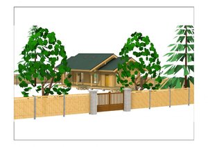

  16. GeloV
    GeloV Старожил
    18 июл 2007
    7.211
    А4/2,0/multic/2006
    Запроектировал вот такой забор. Деревянный штакетник под вопросом, посмотрим цены в сезон в сравнении с металлическим двусторонним. Ворота однозначно деревянные.
    Жду критики и конструктивных предложений, не направленных на существенное увеличение стоимости
      83,7 КБ
      119
  17. Chek1st
    Chek1st ai
    18 фев 2009
    16.104
    TLC TDi bigbibik
    есть кстати еще с печатью проф листы, стоят правда примерно в 2.5 раза дороже
    вместо 500 около 1200-1400
    минус проф настила только в том что могут ржаветь перекладины и канты листов и коробить листы от морозов может.
    со штакетом возьни больше, минус только в долговечности :shock:
    хотя эстетически красивее по мне так
  18. GeloV
    GeloV Старожил
    18 июл 2007
    7.211
    А4/2,0/multic/2006
    Не, профлист ни в каком виде не вариант. Из железа только на штакетник смотрю и только потому, что с деревяшками долго возиться. Как представлю такую площадь на три-четыре раза красить, так кондратий начинается :laugh:
