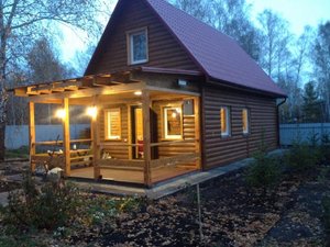

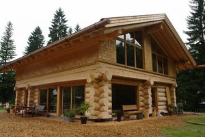

    Подниму тему полезными штучками.
    Год назад, наверное, наткнулся на один интересный прием в деревянном строительстве. Все мы знаем, что чрезвычайно трудно совместить небольшое пятно застройки, наибольшую полезную площадь и внешнюю гармоничность дома. Ну и с этой проблемой многие столкнулись при поиске проектов - красивых деревянных домов небольшой площади в сети практически и нет.
    Обнаруженный прием прост и не требует существенных дополнительных затрат. А суть его в том, что мауэрлат выносится за ось стены на консолях. Таким образом, не изменяя угол наклона крыши или не поднимая уровень конька, мы увеличиваем высоту стен мансарды, увеличиваем полезную площадь и не уродуем проект.. скорее наоборот, он становится уютнее, интереснее и брутальнее. :D
    Ну и визуальное сопровождение:
  18. Жека 57
    Жека 57 Старожил
    27 мар 2012
    6.347
    А4/В5 1.8ADR 98ава
    Темнее в доме будет. Не смущает?
  19. RasHen
    RasHen ErroR
    3 июл 2009
    8.423
    стиральная
    Да темнее это не проблема, главное что бы эта конструкция сама по себе не разъехалась

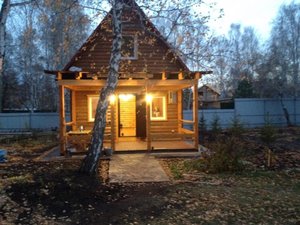

  20. GeloV
    GeloV Старожил
    18 июл 2007
    7.211
    А4/2,0/multic/2006
    Не темнее, а защищеннее. :nod: Да и поднять можно. На третьей картинке твоя претензия решена
