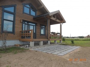

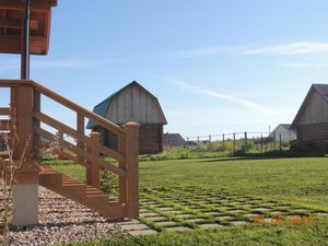

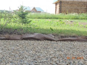

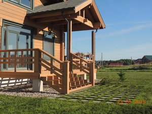

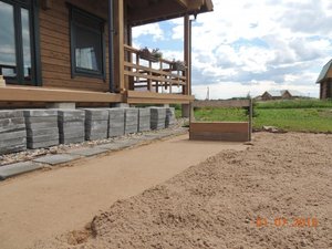

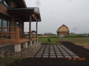

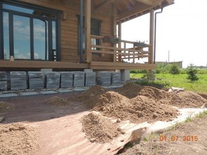

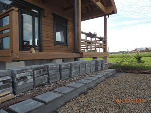

    Пока своего чуток. Ерунда, но на безрыбье и это сойдет за подъем темы.
    А говорим, собственно, о небольшой дворовой площадке перед дворовой же террасой.. своими, так сказать, руками :)
    1. Отрыл котлован на штык, настелил геотекстиль, засыпал щебень 150мм и утрамбовал
    2. На раствор положил первый ряд брусчатки. На раствор, потому как этот ряд для опоры лестницы и необходима массивная плита от съезжания.
    3. Настелил геотекстиль, засыпал песок около 80мм
    4. Трамбуем
    5. Брусчатка на своих местах
    6. Засыпал плодородку, внес удобрения, посеял траву, утрамбовал
    Затраты на 15 квадратных метров: временные - неделя, финансовые - около двадцатки. Можно было и меньше, но основной перерасход из-за малого количества закупаемых инертных материалов. Соответственно стоимость тонны вырастала до 40 процентов.

  6. GeloV
    GeloV Старожил
    18 июл 2007
    7.211
    А4/2,0/multic/2006

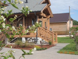

    Спустя некоторое время
      138,1 КБ
      63
      111,6 КБ
      63

    Красотища какая, Олег!

    Благодарю, Паш :hi: На самом деле я пока совершенно не представляю, как у меня дорожки будут стыковаться с этой площадкой, будут ли они по тому же принципу уложены и еще много чего не представляю именно по ландшафту. Все посадки более или менее упорядочены во въездной зоне, там все площадки и дорожки смонтированы и все понятно, а тут какой-то ступор. Придется нанять потОм ненавистных мне ландшафтных архитекторов для дорожек. Так ведь опять навертят невообразимых кругов, зигзагов да альпийских горок. Как бы мне хотелось естественности. :nod:
    Сочувствую по твоим расходам, тоже все лето плююсь от несостоявшихся планов. У тебя все-таки банька, раскололся таки. :laugh: Так давай поочередно, от пары фоток не холодно, не жарко. Интересно ведь, как на пустом месте после куч глины, песка и мусора вырастают наши маленькие мечты.

    Красота))) Олег - финны отдыхают. Честно....

    Честно говоря, Вадим, я в некотором замешательстве от такой похвалы :shock:
    Мне эта работа кажется довольно банальной и.. непродуманной что ли. Что дальше, нет четкого плана. С постройками все решено, вплоть до размещения и архитектурных изысков. А вот как это все правильно и гармонично соединить, ХЗ.
