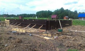

    12мм это мои остатки :laugh: Я говорил об этом к тому, что фанеру можно использовать более тонкую, чем осб. Возможно, даже экономичнее получится.
    Вот какой толщины фанера на фото? Чет на глазок не могу определить.

    Неплохая штука. Надо сравнивать замещаемые объемы и цены.

    Обычно от 20-ки и выше . До 25. Можно конечно и из посылочных ящиков в три слоя лепить :) но я 10-ку вообще никогда не встречал чтоб применяли для опалубок. Хотя я не маркетолог и входные группы тоже не знаю какого качества по 5000 руб. делают. Всяко может быть....
