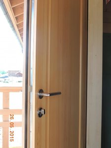

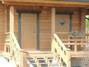

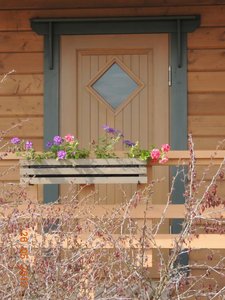

    Двери вчера установили.
    А я сегодня наличники вырезал, покрасил и пришпандорил. Внутренние пока не ставил - нет ваты в доме, ни кусочка.
    В общем, пинайте на потеху :laugh: :

    Двери хороши))) а проем в чистоте какой? 76?

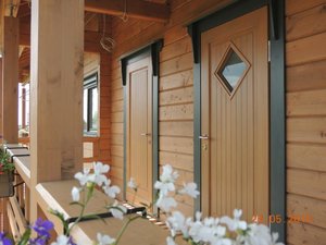

    Еще парочка видов:

    Так, коробка 960 минус два раза по 60. То есть 840.

    По коробке 2115. Полотно 2060. Ширина полотна 900-910, точно не помню.

    Олег,всё чётко,солидно, без аляпости. Я вот одного не приемлю и не понимаю:shock:- почему ты сознательно не хочешь одинаковые двери?

    Блин, долгая история. :)
    Для начала - мой косяк вот это расположение дверей рядом, по-первости решил сэкономить на крыльце, ну чтоб одно на две двери.
    Второе - котельная, тоже ложанулся с контролем проектировщиков. Они взяли мой проем окна и зафуячили его, как удовлетворяющий нормам. А надзор считает световой проем окна. В общем лепить окно в двери котельной - необходимость.
    Третье - жена наотрез не хочет стекол во входной двери.
    Четвертое - я не хочу рядом две одинаковые двери. Стиль должен быть единым. Ведь в интерьерах неплохо соседствуют глухие и остекленные двери.
    А что не так, Жень?
    Если напишешь, отвечу завтра, пойду я в позу эмбриона прилягу :laugh::hi:

    Да нормально всё. И одно крыльцо на две двери и понятно с котельной (бывает) Мне (лично мне) больше бы понравились рядом две одинаковые двери. А раз супруга не желает стекла во входной, то пусть это будет фальшстекло.
    И ещё (раз уж пошла такая пьянка) А прорезать в котельной оконный проём не реально? (чисто теоретически)

    Если все нормально, то отнесем разные двери к моим тараканам :nod:
    Врезать еще окно нереально - оно там не к месту. Заменять существующее только в паре с соседним, они одинаковые. Проще было заказать дверь с окном.
