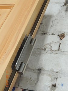

    Попробуй на чем-нибудь экстремальном, типа лавки или скамьи... и на солнышко, под дождик и снег года на два. Хорошее испытание.
    ПС.. С коробкой на всю толщину стены. Петли купил немецкие Хэфеле из матовой нержавейки, до 160 кг на пару.
    Вот фотка завалялась:

    Само полотно, думаю, около 80-ти, толщина 70мм, филенка утеплена пенопластом 20мм. В чем риск?

    Риск на креплении петель к коробке и петель с дверью. По чуть,чуть, год за годом будет расшатывать и пытаться вырваться. Установщики любят использовать шуруповёрт, могут сорвать пару винтов в теле дерева. Это совсем не гут.

    По шесть саморезов на полотно и коробку, думаешь недостаточно?:shock: Петли для деревянных дверей с обозначенным допустимым весом, габариты двери тоже не превышены. Может установщикам дать указивку доворачивать саморезы вручную?
    Ну как массив.. Рама трехслойный клееный брус, филенка утепленная, то есть раздельная. Древесина - бессучковая ангарская сосна, как на окнах.

    Пошлют они с давороткой в ручную. Да и это тяжело. Просто проконтролируй этот момент. Там же рядом не пересверлишься, чопиком по срезаной резьбе тоже не спасёшься. Я бы третью петлю поставил. Щас даже на обычные межкомнатные производители некоторые по три ставят.Но не по середине, а выше середины. Ассиметрично.

    Ты смеешься с третьей петлей за 2500? :laugh: Сейчас уже 2800.
    Почитай описание: http://hafele-shop.ru/good92424103.html. Для коробок из древесины.
    У меня на межкомнатных три ввертные петли, так они на другую нагрузку рассчитаны.
    ПС. А чего мы фантазируем, дверь то уже навешана :lol:

    Но и вопрос, зачем я искал петли под свои задачи, притом не из ширпотреба? Ведь есть монтажные схемы на деревянные коробки под дверь с весом, вдвое превышающим вес моей двери. Запас то не 10-ти процентный, а 100 процентный. Кроме веса для подбора петель существуют предельные габариты двери по ширине и высоте, в описании этого нет, но при заказе эти параметры запрашивают, именно с целью выяснить необходимость третьей петли. Как то не увязывается у меня необходимость доптрат. :shock:

    В петлях зенковка под головку шурупа милиметров на восемь. Я знаю 120-е саморезы, лаги ими прикручивал, они чуть толще стандартных. В общем не те.

    я считаю что такие двери из сосны надо вешать как минимум на 4 такие петли-потому как петли хз что за производитель такой не местный!
    крутить все надо однозначно только отверткой, при этом предварительно засверлив все исключительно коловаротом!
    двери высотой 220-250мм из массива дуба или ясеня вешать только на рояльные петли!
    _____
    а вообще мне вот интересно в каком таком ракурсе докручивать отверткой надежнее чем шуруповертом с необходимым динамометрическим моментом затяжки+качественной битой нужного размера???
    мне вот интересно сам советчик то пробовал десяток хороших шурупов закрутить вручную???

    Все-все, я ж пояснил, что двери от производителя пришли уже навешанными на коробку. Так что отверстия уже есть. Что сверлить предварительно отверстия необходимо, я в курсе, это верное замечание для снятия напряжений. На террасе ни одного самореза без дырки не вкрутил.
    Четыре петли? :laugh: Кто больше, хлопцы, налетай!! :D
    Хэфеле у нас мало известен, но он примерно одного уровня с Симонсверком.
    Но Женя правильно подметил, что слабое место не сама петля, а именно крепление петли к коробке. На полотне нагрузка меньше и шурупы длиннее.
    Что касается шуруповерта, то несмотря на ограничитель, тонкие саморезы скручивает на ура. Об этом Женя и говорил, об опасности оставить кусок самореза в теле коробки без возможности переместить отверстие или вытащить этот кусок.

    :laugh: Нет вопросов. Я искал из нержавейки, нашел в одном месте одной длины для металла. При таком объеме цена ессно роли не играла.
    Какие мне поставили еще не знаю, двери только занесли, поставили, но открыть их в одиночку побаиваюсь - рухнут :D
    Если всем есть дело до моих саморезов, в среду выложу отчет - какие стояли и на какие заменил, если это потребовалось. :D Крупный план обещаю.
