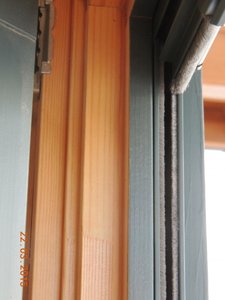

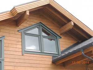

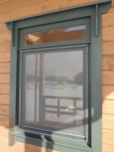

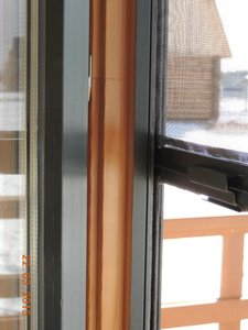

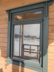

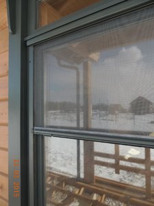

    Может кому интересно будет.
    Искал способ избавиться от перемычек в рамках москитных сеток.
    Как оказалось, такое возможно только в рулонных москитках. Кроме этого нет необходимости хранить где-либо и использовать их в случае необходимости. Последнее для меня актуально на северной стороне дома, все ж таки сетка затемняет.
    В принципе, вот что получилось:

  4. Жека 57
    Жека 57 Старожил
    27 мар 2012
    6.347
    А4/В5 1.8ADR 98ава
    Ващще!:rock:

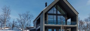

    На счет резать по горизонтали, интересный вариант:

  19. GeloV
    GeloV Старожил
    18 июл 2007
    7.211
    А4/2,0/multic/2006
    #4099 GeloV, 22 мар 2015
    Или вот близкий к твоему проекту вариант http://lumipolar.ru/projects/avangard/villa_albatros
    Здесь решили просто, окна от двух до двух с половиной метров
    ПС. Пардон, Жень, все большие окна в этом проекте два метра. И все отлично смотрится, включая второй свет
