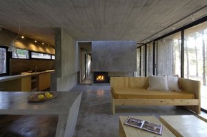

    Мущины, задумался..
    Почему бы на полу первого этажа вместо керамогранита не применить бетон.. например, как во вложении.
    Не знаю только, как это делается. Есть ли у кого наколки какие-нибудь. Микроцемент не предлагать - встанет это минимум в 3тыщи за квадрат.

    это тема полированного пола спец бетона вообще для технических помещений!
    сталкивался несколько раз с различного рода технологиями цельноналивного покрытия-толи технологии не те применяются, толи.....короче подготовить под это дело основание надо с космической точностью и запасом прочности

    Привет. :hi: Наверное, стОит уточнить исходные данные по основанию: бетонная стяжка 92 кв.м с максимальным отклонением от горизонтали 20мм на всей площади.
    Может путаешь с полимерными полами? Промышленные полы знаю, но там не то совсем.. Хочется именно такого эффекта, как на картнке - разводов и природного разноцветья.

    и полимерные полы были-когда новое красота, но скорость старения....
    есть у нас одна крупная строительная фирма занимающаяся ООООчень круто полами-в частности твердого покрытия со всем оборудованием что только можно представить в промышленных масштабах-так вот и цвет они делают и разводы думаю исполнят и заполируют-только там обязательное условие деление на секции
    что то похожее делали на заводе у друзей в цехе где все должно быть чисто-вышло дорого!
    если интересно могу полюбопытствовать, но все это не для дома явно!

    Олег. Лично моё мнение нет ни чего лучше чем хорошо сделанный деревянный пол, я вообще не понимаю дома с полами (кроме с/у) в плитке.
    А тем более твой деревянный и с камнем, тьфу, гадость какая.
    Хочешь чего нибудь не как у всех. сделай полы резные деревянные, дорого, но сцуко красиво!!! ну и не у кого таких нет(индивидуальность).

    Поютубь - кислотная окраска бетона. Concrete chemical stain и подобное, такие чудеса вытворяют из бетона.

    Секции - это деформационные швы. Мне тоже штуки две делать придется - 9м многовато для цельнолитой стяжки.
    А то что не для дома.. В интерьерах частных домов бетон давно используется, как в Европе, так и у нас. Смотрится потрясно, особенно в сочетании с древесиной. Вообще серый - универсальный цвет, на нем что хочешь потом изобразить можно. Вообще о бетоне задумался потому, что цвет плитки такой же подобрал.
