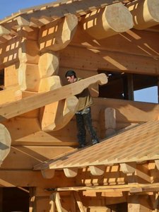

    Ты видимо не понимаешь, что это только несущая конструкция, как блоки, например. И подлежит отделке. Хуже других технологий длительностью строительства и усадочными кол****иями. Нормальные дома получаются, только смысла так строить я не вижу.
    Потому если дерево, то дерево

    ТАКОЙ материал стоить будет далеко не 6000 за куб

    Материал не дешевый, кедр. Но основные деньги в искусной работе. Считаю такие дома шедеврами.

    я полностью согласен, но это уровень вложений совсем иной. я не заработал

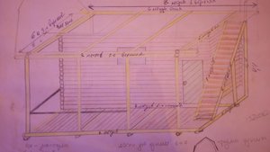

    Задумался Строительством бани 3*6 террасой 3*6 а с верху Мансардой 6*6 для житья пока строю дом, какие нужно учесть нюансы?

    вот набросок бани, и планируемый вид всей постройки

    тебе нравится именно такая крыша?
