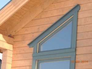

    Утеплитель сползет и при правильном шаге стоек... я изначальные условия беру правильные. Тут как с компенсационным зазором над высоким окном - лучше разделить такое окно на несколько невысоких сегментов..
    Вот как здесь у меня два сегмента:

    Абажжите. С зазором смысл в уменьшении максимального смещения элемента стены относительно окосячки. С утеплителем же получается что с перемычкой, что без - площадь сечения стены без утеплителя будет одинаковой.

    Пральна, высота стены не изменится. Изменится высота утеплителя и, соответственно, величина сползания.
    Условно (весьма условно), если утеплитель сползает на 5% от высоты, то на 2,5м он сползет на 12,5см. Если эту высоту разделить на 5 сегментов, то в каждом сегменте утеплитель сползет на 2,5 см и предотвращение такого сползания облегчается более плотной укладкой
