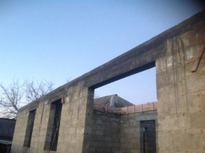

    Ну что, товарищи строители, закончили сезон? У меня еще все на ходу, климат позволяет. Сегодня было +15 с легким ветром, и солнечно. Разопалубивал армопояс.
    Сразу предупрежу вопросы)))
    Бетон делали сами/мне на днюху подарили бетономешалку, очнужная и полезная вещь/ состав бетона 1х4, за исключением мест, где пролеты, там 1х3. Армирование:армопояс-пространственный каркас10х15, арматурой диаметра10, рамки из пятерки через каждые 50 см, армирование оконных пролетов такой же каркас, но нижние пруты-14 диаметра, верхние 12. Ну а все остальное как обычно: легкое вибрирование глубинным вибриком под наклоном, финишное заглаживание мастерком))) Сегодня уровень горизонта не отбивал, как вышло в итоге, завтра-послезавтра закончу, отобъю и расскажу. По пролетам: три пролета по 2 метра, два пролета по метру, один пролет 1,6, и один 0,6 метра. Заливал, как уже понятно, вместе с армопоясов, одним ходом.

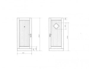

    Как и говорил, решил все-таки заказывать входные двери - дует сильно..:nod:
    А вот дизигн дверей думаю сделать очень скромным (см.вложение 1)
    Фурнитуру, напротив, собираюсь заказывать качественную. Но вот с ручками полный кабздец - мало того, что заказ от 2-х месяцев, так и стоимость понравившихся 461 евро.. :rollingeyes: (примерный дизайн во вложении 2 с планкой)
    Приходится на сроки забить, а аппетиты умерить. Тем не менее приходится мириться с ценником от 5000 руб.

    Одобрям. Она кстати в руке очень удобоухватистая. Дверь первая больше нра :nod:

    Вторую дверь не стоит, Олег. Точно тебе говорю)

    Ребят, у меня две двери.. Со стеклом - в котельную, обязаловка.
    Сначала думал о двух одинаковых.. Но на фасадах рядом расположенные одинаковые двери не айс.. Решил сделать скромные и маловыделяющиеся, почти под цвет фасадов. Выделение только наличниками, как на окнах.
