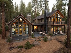

    Смотри, как зашибенно))

    Вот есть 80 квадратов, от них и пляшем.. У меня поначалу тож мысля была эту колбасу разделить подобным переходом и рядом с ним поместить террасу. Но при таких исходных бездарно тратить 6-8 квадратов на коридор... Отказался. А по спальням подумаю :beer: Здраво, очень здраво.
