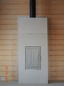

    Фото1 - монтируем переднюю стенку, перед этим обязательно обеспыливаем полость конвекционной камеры и грунтуем стенки и пол высокотемпературной грунтовкой

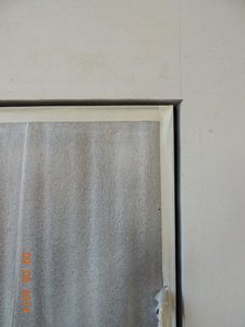

    Фото2 - обязательный компенсационный зазор между облицовкой и дверцей топки (минимум 5мм)

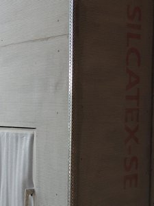

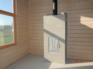

    Фото3,4 - на загрунтованную поверхность монтируем термостойкую сетку и уголки

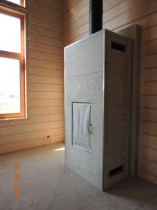

    Фото5 - камин оштукатурен первым слоем известковой штукатурки.
      45,7 КБ
      74
      83,8 КБ
      79
      70,9 КБ
      75
      96,1 КБ
      70
      65,6 КБ
      82
