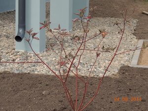

    Посадил вот такого красавца:

    Аха, нарисовался :hi: Дерен это, через первое Е с ежиком.. (долбанная клавиатура без нужной буквы). Сорт альба сибирика.. Даж зимой потрясающе красив красными ветками...

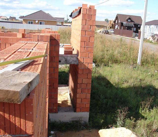

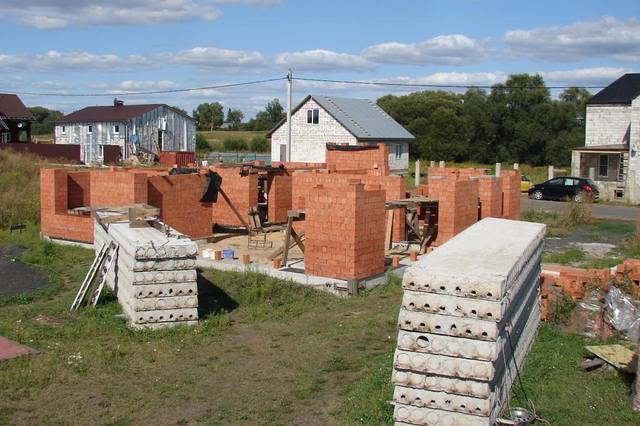

    привет :) похолодало чуток. Мотаюсь ищу перемычки, металл, манипулятор и ещё хотябы пару рук. И связать всё это в одно к одному времени. Не решился я на уголок. Положу перемычки настоящие. Считал почти сутки )))) (что значит давно не занимался)

    Класс, движется же :thumbup: А окружающие дома на наши похожи :(
    А вот дорога пи...тая.. У нас пока битый кирпич лежит и кроме нас самих ее никто не сделает.
    Витраж на двор расположен, молодец... Многие зачем то на въезд располагают :nod:

    Спасибо. Это всё в две руки :shuffle:
    Окружающие дома - ниачом. Это даже както вдохновляет и радует. Я не люблю "распальцованых" Соседи у меня - простые , добрые , отзывчивые (пока) люди. Две Шкоды, Хюндай, 4-е 99-х и т.п. :)
    По дороге посёлок попал под программу малоэтажного строительства и в прошлом году положили (основательно, с прослойками,траншеей,щебнем)дорогу по кольцу всего посёлка, а на этот год планировали внутренние улицы, но деньги неожиданно кончились :eek::D. Так что нам повезло на улице.
    Витраж специально во двор,т.к. планирую терассу по углу дома большую с барбекюшницей,прудик какойнить и т.п. Забора с соседним по торцу участком не будет, Там кумэ живёт и афигенно красивая девчушка-крестница. Для них дверей нет. А второй витраж поменьше будет в бок на гараж. Планирую положить плиты с первого этажа на гараж и тем самым соорудить ещё одну терассу, а заодно и навес под машину (чтоб прям к двери в дождь подьезжать....)

    Я этот "вариант" задумал ещё до покупки участка :), когда одному клиенту делал терассу на крыше бассейна. Ну афигенно просто.Ранняя весна,на улице грязь , а на терассе сухо,тепло и прекрасный вид на соседей в позе "Z"
    Ты про дом из бруса? Или газосиликатный?
    Я поставлю на средний дом. Хозяин-отделочник. Работает по загранкам. Сейчас кстати в отьезде в Германии. И частенько приходит советоваться. Вот он наверняка чонить от буржуев притащит. (какая у него афигенная Австрийская ножовка по камню мммммм.....)

    Так с блоком что? Ты уверял - можно толщину в один гнать и сам так делаешь... А у тебя полтора :shock: Или блок короче? В тот раз речь шла о длине блока 380мм
    ЗЫ. Очень интересный элемент. А под плитой что будет? Если не ошибаюсь, там около двух метров..

    Не,не. Я и кладу 380. У меня блок 2.1NF его размер 250х120х140(высота)Он просто тупо дешевле на кубометр. Свойства теже,только марка чуть выше 150. Я увеличил толщину стены до 510 в ванной и спальне (на всякий случай)
    Под плитой около 1.5 метров-межэтажная для лестницы. Думаю устроить там тубзик коту, а сегодня посетила мысль засунуть туда болер (чтоб освободить место в котельной. на всякий случай)
