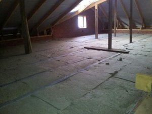

    Подскажите пожалуйста как правильно застелить пол на чердаке. Утеплитель PAROC (базальтовая вата) толщиной 150 мм. Поверх хочу настелить доску-дюймовку чтобы можно было ходить по чердаку и хранить там ненужные вещи. Стелить нужно впритык доска к доске или можно между досками оставлять щели по 10-15 мм для вентиляции утеплителя? Потом есть штук 5 старых ковров постелю их сверху для эстетики:D Спасибо

    Под Пароком должна быть пароизоляционная пленка, сверху -паропроницаемая гидроветрозащитная, на нее лаги и только потом пол. Вентиляция будет обеспечиваться между гидрозащитой и полом, то есть между лагами.

    спасибо.... но на forumhouse.ru пишут что смысла закрывать утеплитель пленкой нет....:shock: а по твоему совету надо и пленку и еще дополнительно лаги....дороговато получается :(
    ЗЫ...а по доскам то как? впритык или через щель?

    А так Олег по сути прав, только я бы поверх утеплителя, что нибудь посерьезней настелил, мембрану(на тот случай если вдруг потекла крыша или что то подобное), запас лишним не бывает.
    При том что стоимость пленки или мембраны несоизмеримо мала в сравнении со стоимостью испорченного утеплителя.

    Любая мембрана протекает. Это только в рекламе сухо и комфортно, на деле все гораздо печальнее. А стелить чисто водонепроницаемый материал, ту же пленку, то каким образом тогда естественная вентиляция утеплителя будет осуществляться пленка ведь не только водонепроницаема, она и воздухонепроницаема.

    Стели с небольшими щелями, и не парься. У тебя же чердак холодный, нежилой. Просто инспектируй крышу перед сезонами дождей и сразу после зимы, и будет тебе счастье)

    Ну так я о мембране паропроницаемой и говорил, только она гидро-ветрозащитная - сверху влагу не пропускает, а утеплителю преть не дает.
    Цена 1400 за 70 квадратов. Применяется для кровельного пирога :wink:

    Мембрана нормальная не протекает! А если она течет значит дело либо в ее качестве либо в методе укладки(лежит к верх ногами) или других нарушениях в том числе разрывы при монтаже и пр.
    На счет мембран я с вами поспорю так как пришлось столкнуться с этой проблемой лицом к лицу когда делали, апотом еще 2 раза переделывали мансардную крышу.
    Пришлось короче хлебнуть г...на большой ложкой, по самым скромным подсчетам ущерб привысил 300000р. из за ошибки при выборе этой самой мембраны. Будь она неладна.

    Ну может и так, спорить не буду (про качество гидрухи) Я просто не вижу смысла делать такой сложный пирог на неотапливаемом, нежилом, холодном чердаке. Мансардный этаж, где крыша является частью наклонной стены да, тут и спорить не буду, а в этом случае, зачем? Да, в конце концов, сезонная инспекция крышы упрощает все. А вбухивать лишние средства, на устройство совершенно ненужной конструкции считаю лишним. Тем более, мы не знаем, какую крышу делает клубаш. Если мягкую, или фальц, то просто бессмысленно делать гидруху потолка. Если металлочерепица, то, найти некриворуких мастеров-раз, инспектирование два. Да гидруху под металочерепицу можно и нужно сделать по обрешетке на страпилах. Тогда сразу отпадет вопрос устройтва дополнительных лаг под пол чердака. Прибить/прикрутить дюймовку обрезную с небольшими щелями, вот и пол, и вентиляция утеплителя чердака.

    Юр, чердак, тип кровли тут вообще не при чем... Утеплитель базальтовая вата и его надо защищать от паров снизу и влаги сверху, чтоб не потерял своих свойств, да и гидроветрозащитная пленка должна быть паропроницаемой, чтоб не прел утеплитель и доски.. Вот и все. А цену гидро ветрозащитной пленки я указал, два рулона по 1400 вряд ли подорвут бюджет Росса, ну плюс куб лаг... Альтернатива - попрощаться через несколько лет с деньгами , потраченными на утеплитель, как минимум..
    В качестве чердачного покрытия можно и другие материалы рассмотреть, акромя доски... и настелить их позже.. Главное, защитить утеплитель...

    Олег, да я понял, что вы советуете. Просто не пойму сакрального смысла застилать поверх утеплителя влагонепроницаемую мембрану. Вот смотри, какие мои резоны. Вотпервых, влагонепроницаемую мембрану надо стелить на обрешетку, под конррейку. По ней, даже если появится дырка в крышном покрытии (мч) вода будет стекать не задерживаяс. При наличии ее стелить еще такую же на пол чердака-считаю ненужным делом. Ну аиесли вдруг влагонепроницаемая мембрана не постелена на обрешетку, думаешь лужицы воды, протекшие с дырявой коышы высохнут немедленно и без последствий. А мне кажется они будут только способствовать гниению досок лаг, растекшись по горизонтальной поверхности. Но это уже совсем край. Думаешь у клубня крыша-решето?
    Так что если и ставить влагонепроницаемый барьер, а в случае с Мч ставить без всяких если, то только наклонный, на обрешетку, чтобы случайно проникшая под покрытые вода просто по нему стекла вниз.
    И, насколько я вижу по фото, гидруха у него под покрытием уже есть
