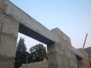

    Да как-то подсознательно. Боязнь перегрузить и конструкция просядет, прогнется. Наверное зряшная боязнь, но вот как-то жб доверия больше. Ну я как считаю, если по жб неуверенность есть, сделать с перезакладом немного, а по железу перезаклад гораздо "больнее" по тем же бабосикам выйдет))

    я тоже этого боюсь. но и ж/б прогнётся также. Только если ж/б перегрузить- уже хрен поймаешь когда лопнет, а метал имеет предел на изгиб больше. В смысле "аварию" успеешь заметить и принять меры. И это...я тут уже вроде писал, придумал как поставить подпорные стойки под швеллер и обыграть в дизайне. Хотя в принципе сечение самого швеллера расчитано, но немного очковал :shuffle:

    Жень , вручную как-то так получилось))

    Ну ты мастер :thumbup: Можно и не штукатурить, а сразу шпаклевать... ну, если с уровнями не накосячил :laugh:

    С уровнями все нормально, Олег. А штукатурить надо, потому как со стенами не очень деликатничали. Все равно все под штукатурку уходить будет) А вобще, обычная пленка на опалубку очень даже неплохо помогает)

    Аааа... А я думал фанерой майстрячил....
    Шпаклевал внутри Глимсом Пласт-Р, швы и первый слой... Крепчайшая зараза, толщина до 20мм.. Но есть недостаток - шкурится плохо, даже моей машинкой и зерном 80... наждачка до подложки стачивается... Родбандом (штукатуркой) поприятнее работать, если по маякам... но маяки лучше удалять, ржавеют падлы

    Да ну, фанерой)) У меня опалубка еще с фунда чистая осталась, Олег. Я ее тогда еще, перед заливкой, пленкой закрыл, степлером пробежался, после заливки аккуратно разобрал, сложил в сухом месте, а теперь опять в дело пустил. Ну только пленку поменял. На армик она же пойдет. При нынешней цене за лес, 8000 за куб, как то накладно использовать каждый раз новый лес.
    По поводу штукатурки. Сам еще не знаю, что во внутрянке делать буду. Может тоже Ротбандом, а может как дядька мой сделал, когда ремонт делал-гипс-опилки-вода-немного клея ПВА. Стену покрыл грунтовкой, потом штукатурную сетку и вперед, по маячкам. Слой (ну там у него старый дом, стены не очень ровные) от 3 до 8 см. И держится, зараза, уже долго держится, и теплая, к тому же.))
    С маяками то понятно, удалять, к чертовой матери, не дожидаясь перитонита (с) )))))
