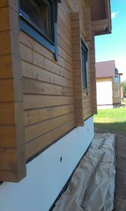

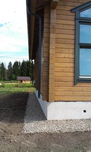

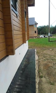

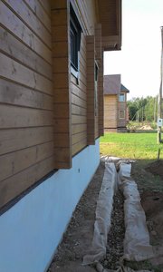

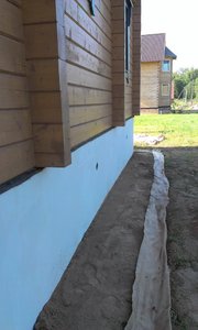

    По порядку:
    фото1 - без комментов
    фото2 - профилирование глиной уклона от фундамента в канаву с трамбовкой
    фото3 - монтаж геомембраны Плантер
    фото4 - укладка песчаной прослойки в геотекстиле
    фото5 - укладка гравийного щебня с трамбовкой или любого другого в зависимости от финансов и архитектурных предпочтений
    Осталось спрофилировать плодородку и засеять трафку..
    Сразу оговорюсь... Если конфигурация отмостки простая, то и работы просты. У меня с обводами колонн каждым слоем намаялись, особенно это касается рулонных материалов. Время - две недели. Другую конструкцию я не смог выбрать из-за подтеррасного пространства... Потому имею, что имею.. :nod:

    Красиво, Олег)
    Я так понял, что дренажную трубу ты не закладывал, обошолся канавой, засыпанной щебнем по периметру, так?
  20. GeloV
    GeloV Старожил
    18 июл 2007
    7.211
    А4/2,0/multic/2006
    #3280 GeloV, 9 авг 2014
    Скажем так, Юр, поскольку у меня фундамент свайный - отмостка мне вообще ни к чему. Делал ее по следующим соображениям: ростверк все же немного в земле, убрать воду из подтеррасного пространства, избавиться от воды под перекрытием внутри фундамента весной.
    Трубу не закладывал только из соображений экономии и отсутствии необходимости в тщательной защите.
    ЗЫ Юр, перепад на последнем фото ближнего и дальнего угла - 200.. Это к твоему вопросу уклона.
