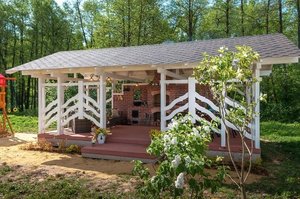

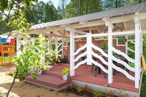

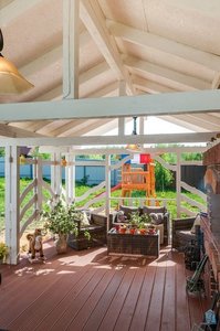

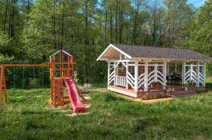

    товарищу сдали такую вот беседку (250 тыс всего), завидую

  10. GeloV
    GeloV Старожил
    18 июл 2007
    7.211
    А4/2,0/multic/2006
    #3230 GeloV, 21 июл 2014
    Ну так сделай себе..
    Но на маленьких участках смысла в беседках не вижу, должна быть просто удобная терраса.
  11. Дюхарик
    Дюхарик Живу я здесь
    2 апр 2009
    3.816
    А6/C5 2.4BDV Q 02г
    Что вошло в эти деньги? Все с нуля с учетом материала? или 250 только деревяшки?
