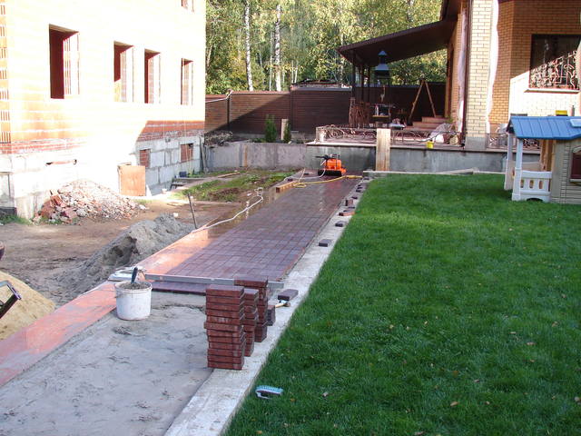

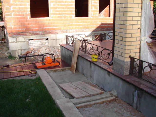

  9. Жека 57
    Жека 57 Старожил
    27 мар 2012
    6.347
    А4/В5 1.8ADR 98ава
    Тут не особо видно....а более подробные фотки не нашёл. Тут натуральная брусчатка немецкая. Она же и на отмостке. И дорожки вокруг домика перевязаны с отмосткой...через маленькие "подпорки" в виде ступенек полированым гранитом. В итоге получился достаточно дорогой вид

    Это ж я для примера, твой генплан не видел... Но тем не менее, подпорные стенки в том или ином виде ставить придецца.. пусть и не от дома до забора, но на несколько метров от дома точно, с плавным переходом грунта

    А я не так понял. Зачем подпорные стенки вдоль отмостки? Достаточно бордюра. Куда тогда вода отводится?
  15. Mr Gesser
    Mr Gesser Старожил
    26 ноя 2004
    5.539
    Audi V8 (была)
    Ну хрен его знает, может там дренажная система на мнохаденех замастрячена. А подпорные стенки вместо бордюра вдоль отмостки наверное затем, чтобы газон выровнять, кмк.

    В принципе я пытался показать не то, что в доль, а то что поперёк :) А по поводу воды- там песка намывного больше метра. И укладка брусчатки классическая. В любой ливень-сухо
    п.с. ага, по стенкам клинкер-кирпич :)

    Ну тогда, Жень, если вернуться к функции отмостки отвести воду от фундамента, она ее не выполняет. На этот самый метр песка вода имеет свободный доступ к фундаменту. Как то так я понял.
    Хотя... При наличии нормальной гидроизоляции фундамента и дренажной системы под слоем песка, все получается норм. Тогда это просто дорожка, не отмостка.. Извини, ты тут просто показал картинку со ступеньками, а я полез не туда
