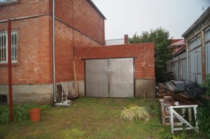

    только сколько это нервов мне стало не считая денег :D фронтоны переложили. проем ворот гаража увеличил, весь дом поднял в высоту на 6 рядов кирпича...и еще много -много другого...только осталось еще больше :D. у меня такое впечатление что стройка это болото. затягивает все сильнее и сильнее и никак не выбраЦЦа )))
