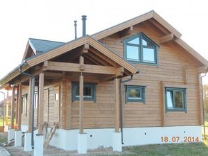

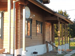

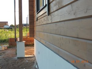

    Разнообразим темку картинками.
    Отшпаклевал цоколь, теперь я готов делать отмостку, площадку и дорожки.
    Ингредиенты: грунтовка Боларс Бетоноконтакт, фасадная шпатлевка Боларс. Цена вопроса - менее 5 тыс.р. Потраченное время на подготовку поверхности, грунтование и шпаклевание двумя слоями - 7 дней, не особо усираясь. В качестве финиша заказал на пробу минеральную штукатурку Боларс Кристалл, понравится - сделаю.

    Мне из Боларс только клей ПВА нравится и грунтовка проникающая :)
    Я бы порекомендовал Силин (Юнис) цокольный, да поздно уже ...

    Мне не понравилась штукатурка, какая то она сыпучая.. Взял шпатлевку, благо средний слой миллиметров пять.. Очень понравилась - пластичная, несмотря на цементную основу..
    Мож у тебя какие эксплуатационные данные есть?
    И Силин - это цокольная система? От подготовки до финиша?

    Да. Штукатурка. Но мелкая , тягучая. Заявлена толщина слоя до 30мм, но не рекомендую. Лучше 3х10. Кстати воду держит лучше чем Водостоп (Глимс например) Я Силином даже бассейны под гидроизоляцию готовлю. Делал одному им же подготовку под кафель на терассе второго этажа, так охранники спалились. Вышли ночью поссать на тераску (до сортира бежать лень видимо), а до утра нифига так и не впиталось :laugh: Хозяин по утру лицезрел полноразмерные лужи ....

    а без разницы. Смысл- жёсткие условия работы на улице. Я им и цоколи на первых этажах готовил. (видел наверняка, как по первым этажам по цоколю штукатурка отваливается через год? это от пересыщения влагой от брызг с улицы и от отмостки при дожде.А потом мороз всё это дело рвёт. Так вот Силин это всё выдерживает)

    Хотя....тут такая фишка есть- если цоколь шпаклёваный, я бы рекомендовал эту шпаклю содрать. Отделка финиша не должна быть крепче основания (!) Это везде. Можно вообще это взять за "отче наш"
    Клей Юнис мощнее шпакли Боларс и есть вероятность отрыва камня. (хотя отвалится вместе склеем,который не сдерёшь:))
    ...можно рассмотреть Юнис ХХI (ну люблю я эту марку, каюсь. Давно работаю с ней,переодически проверяя аналоги) он по мягче будет
