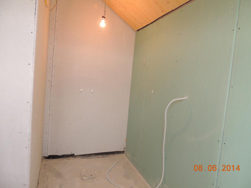

    Ну у меня там расстояние около двух метров с одним поворотом, должен быть уклон, допом я запретил поднимать пол в душевой выше уровня пола на всем втором этаже.. Пришлось им подумать :laugh:, а хотели не думая, что ессно проще..
    http://www.audi-club.ru/forum/attachment.php?attachmentid=404917&d=1402245444

    Кстати, на фотке, где гвл-ка как-то шаг саморезов маловат, отверткой что ли крутят или экономия?

    Посмотрел на ГВЛ, там саморезов даже больше, чем технология требует. А по сути ты прав, делал дебил - после него уже переделывали :nod:
