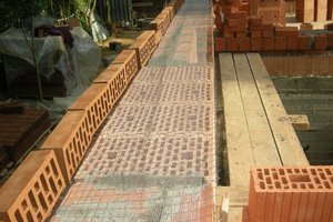

    Зачетный совет. Сетка обычная, штукатурная?

    видимо придёццо сфотать :laugh:. Вообще она официально- кладочная. В рулонах. 0.4 м, 0.5 м шириной по 100м в рулоне. (под ширину стен 380 или 510) только народ её жопится покупать, по этому поставщики блоков её и не возят (а может и они не знают о её существовании) Можно использовать, как штукатурную. Например по цоколю будет очень удобна.
    п.с я перемычки планирую отливать сам уже по месту проёмов, так вот сетку положу на дно и стенки опалубки-будет база под штукатурку-шпаклёвку уже готова....

    Я с кладочными делами не знаком, потому и вопросы дурацкие. Знаю только про металлическую, но та раствор не удержит, провалится..

    Про пустоты понял. У тебя же керамоблок. Мудро) А насчет армирования, то не особо, кмк, эффективно. Разрывы по оконным и дверным проемам присутствуют же, сполошного армировани периметра не получается же. Вполне достаточно одного армпояса на весь периметр на каждый этаж.
    Кстати, что скажешь по поводу пластиковой арматуры? Не пробовал сию "новинку"?)
    Кстати, перемычки дверные и оконные тоже буду отливать уже по месту. Можно было конечно с балками готовыми заморочиться, но руками их не особо весело поднимать, а кран не проедет на участок. А они здоровые, окна то два метра по ширине, значит балку, как минимум, трехметровую надо на каждое окно. Да у меня все грыжи с геморроями повылазят))))

    Вообще кирпичную кладку положено армировать любую. на 4-5 ряду. Армируется для равномерного распределения нагрузок именно в массиве самой стены. Армопояс- это совсем из другой оперы. Он создаёт жёсткость самой конструкции и распределяет нагрузку от перекрытия-покрытия.

    Понятно)) То-то я, подсознательно, заставил проармировать сеткой целые, без разрывов по периметру, ряды. Не все правда, через три на четвертый. Но у меня блок, думаю лишней не будет))

    Сетка

    О, другое дело.. Жека только металлическое армирование не применяет, если я правильно понял его...
    А в блоке два больших отверстия по оси, это для чего?

    Для пальцев)))
    Не знаю, Олег, но чем черт не шутит))))

    Очень похоже, Юр.. :laugh: Тока ручка должна быть ого-го.. Не судьба мне из керамики строить :nod:
