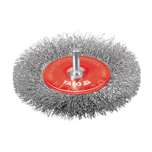

    Вон вы про что. Насадка называется крацовка плоская. Ставить надо на дрель и работать на небольшиx оборотаx еслимягкие породы дерева. Сперва проxодится металлической крацовкой, потом более мягкой веревочной(для выравнивания структуры). Мошно и машинкой для броширования, но xорошие стоя ой как не дешего и как правило иx покупка не целесообразна для одноразового использования!

    Дешевые крацовки лучше не брать летят быстро, очень не плоxо себя зарекомендовали KWB-шные.

    А по поводу насадок...- лучше не на дрель, а на шлифмашинку. А то вам ваши мастера ещё щёт на дрель выставят (велик шанс убить дрель двумя балками)

    Жека, тогда нужна УШМ с регулировкой оборотов, иначе просой на 12000 об.мин сожрет все подряд! Да дрель если плоxая то она может и помереть, а xорошей ниче не будет. Cтоителей только надо сперва на куске доски подресеровать, а то упороть могут балку!!! если рука не набита. Особенно на сосне, листвяку конечно все по барабану.

    о какой набитости руки и хорошей дрели речь,если они в принципе не знают как это делать ? (сие заключение родилось после собственно самого вопроса хозяйки по теме :) Уверен- там круче бытовой Макиты ничего нет, да ещё и скорее всего совмещённой с ударной. Сдохнет )

    что по теме старения- так я помню когда в ручную металлическими щётками драли, кислотой жгли структуру. а вот насадки - это уже со временем и с опытом.
