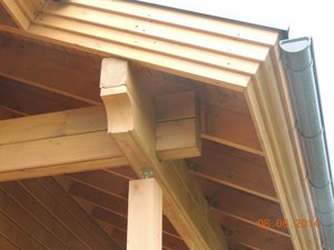

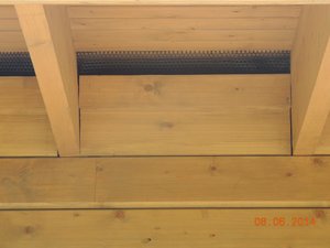

    В развитие темы чуток картинок.
    Заглушки на свесы между стропилами:
      57 КБ
      54
      69,1 КБ
      51
  4. sim_a100_2.3_92
    sim_a100_2.3_92 Старожил
    6 дек 2003
    29.435
    ВАЗ 21083
    И сетка.:thumbup:

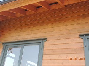

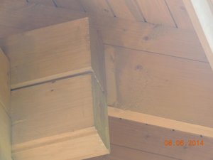

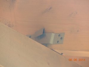

    А вот так съезжает крыша во время усадки фронтона (см. на выехавшую неокрашенную часть стропила).. фото 3 - скользящее крепление стропил.
      68,3 КБ
      48
      43,7 КБ
      50
      38,2 КБ
      45

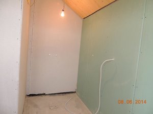

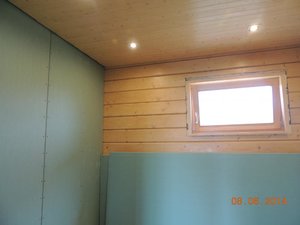

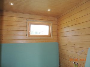

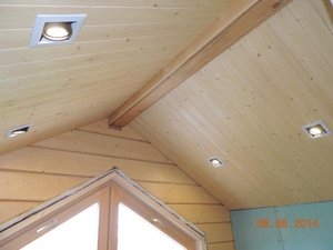

    Санузлы первого и второго этажей.. увы, пока без плитки и сантехники:
      46,5 КБ
      47
      53,7 КБ
      47
      58 КБ
      50
      60,9 КБ
      45
      37,1 КБ
      71

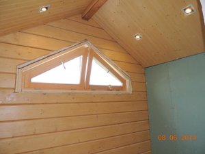

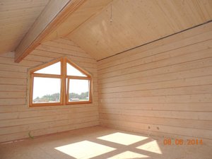

    Спальня..
      65,8 КБ
      51
  12. Жека 57
    Жека 57 Старожил
    27 мар 2012
    6.347
    А4/В5 1.8ADR 98ава
    :thumbup: красавец!
  13. GeloV
    GeloV Старожил
    18 июл 2007
    7.211
    А4/2,0/multic/2006
    :laugh: И как моя красота соотносится со сползающей кровлей?
  14. Жека 57
    Жека 57 Старожил
    27 мар 2012
    6.347
    А4/В5 1.8ADR 98ава
    грамотно. нравятся мне такие решения
  15. GeloV
    GeloV Старожил
    18 июл 2007
    7.211
    А4/2,0/multic/2006
    #2935 GeloV, 8 июн 2014
    Да нет, Жень, это обычное решение... Другого просто не придумали. Вопрос в том, что движения кровли как в вертикальном направлении вниз, так и вдоль ската, надо постоянно учитывать при настиле кровельного покрытия и отделке. А то присобачишь перегородки жестко к кровле, а потом удивляешься почему они наклонились :D Или вагонку прикрепишь в упор к нижней балке и весь потолок в самый интимный момент окажется на супружеском ложе :laugh:
    Конечно, все это не актуально, когда фронтоны каркасные - в этом случае все надо крепить жестко, как обычно
