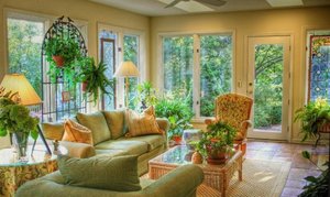

    С праздником, строители!)))
    Ну что, поползло все вперед пяотихоньку? Май наступил, пора за инструменты браться?))
    Принято решение делать летний сад, ну или как это там называется. Короче, что-то похожее)

    С Праздником Победы, Юр!!!
    Хорошая идея, особенно для вашего климата.. Главное в дом вписать.
    Если подойдет к дому, можно воспользоваться клееными столбами с выемками под стеклопакет. Должно получиться дешевле камня, проще и технологичней.. Ну опять же, если будет соответствовать архитектуре.

    Ябеда вы, королева)))
    Время публикации поста - до работы. Кстати, уже отработал))
    Олег, я и хочу делать из бруса. Потому как будет будет на легком фундаменте, столбы и обвязка. А вписать уже вписал. Немного видоизменив кухонное окно. Теперь там планируется двухметровое двустворчатое окно-дверь балконного типа, с выходом в летний сад. В общем, когда начну делать, сфотографирую, чтобы было понятнее)

    Во, давай.. В брусе пазы закажи под стеклопакет, изнутри штапик и просиликонить снаружи и внутри. Относительно бюджетно получится. Ну и несколько открывающихся створок и дверей
    http://lumipolar.ru/galleria/elementit#. Пятое фото открой
    Еще интересен вариант с закаленным стеклом. Само стекло не бюджетно, но на круг может интересно получиться http://www.honkatalot.fi/galleria/modernit/modernit5.html. Шестое фото - снаружи, седьмое - изнутри

    От, спасибо за фото, Олег.))
    А по поводу стекла, попробую контакт один дома поднять, там витринные стекла, причем режут под любой размер. Человек был в свое время немного обязан, а я не напоминал, зачем лишний раз было напрягать без дела)))))

    Сплошное остекление хорошо, когда обзор нужен, от ветра укрыть и, когда не требуется теплое помещение. Иначе, только столбы и стеклопакеты.

    Не, не, я про оо, чтобы в столбы вместо стеклопакетов витринные вставить. Ну короче, покручу. Еще идею. Только сегодня начал прикидывать. Хотя думал уже давно.
