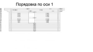

    Вопросы- да, есть. Брусок, который идет в боковой проем, к которому крепятся анкерные пластины стеклопакета - он какого провифиля, 40, 50? Внизу проема сбоку полубрус без паза под брусок - так и задумано?

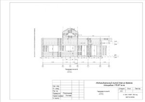

    Какой паз, такой и брусок.. У меня на 40, вроде как..
    Комплект дома поставлялся с пазами под оконные и дверные проемы.. Полубрус образовался в результате спиливания лишнего от целикового бруса в соответствии с размерами окна и проектной высотой окна от пола.
    Сейчас с компа скину разбрусовку этой стены, обрати внимание на контур окна вокруг проема (окно под кукушкой)

    Че-та масштаб не тот - не видно. Там что-то типа того?

    Это как? Знаю еще один способ крепления обсадной доски, как у показанных мной перегородок. Но он муторный, требует финишной облицовки откосов изнутри и снаружи. Денег вытянет немало.

    Именно.

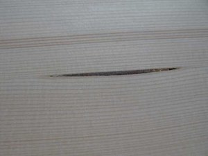

    Про обработку бруса. Я ведь не говорил про качество строжки, а о возможных дефектах (грязь, выпавшие сучки, смоляные кармашки). Начнешь устранять, не появятся ли пятна. К кармашкам, кстати, присмотрись. Лучше удалить и зашпаклевать - такая бяка, покрасишь, солнышко пригреет и они потекут. Пока не засохнут (месяца три) удалить без шлифовки бруса по всей длине не удастся.

    Честно, не понимаю, что такое эти кармашки. Сколько не осматривал свой брус - пока ничего особо криминального. может потом появятся.:shock:

    Кармашки - полости в древесине, в которых хранится :) смола для защиты дерева от паразитов. При распиловке они оголяются, выглядят, как... ну кошачий зрачок, расположенный вдоль волокон и размером от сантиметра до семи. Может при распиловке массивного бруса до них и не добираются, но присмотрись.
    Чего объясняю, вот:
